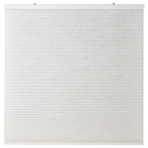

Glaube nicht das der Akkuverbrauch so hoch wäre. Hab Jalousien von Ikea, da hält der Akku ewig. Okay, die sind etwas leichter als der Rollladen, die sind bei mir aber aus Alu und auch nicht besonders schwer.

Sehr interessant. Die liefern aber leider nicht na DE. Vielleicht gibt es einer altervative dazu.
Sind die auch smart? Wenn ich da an die ESP32 selbstbau Lösungen denke, war so eine Powerbank immer innerhalb 2 Tagen leer und das alleine vom WLAN funken
Ja, laufen über Zigbee.

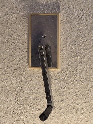

Ich würde das Thema gerne auch nochmal aufgreifen wollen.
Ich bin gerade am schauen wie ich folgende Kurbel elektrisch bedienen kann.
Einen ESP32 entsprechend zu programmieren traue ich mir zu der das ganze dann steuert.
Hat da jemand von euch eine Idee was man hier nutzen kann?
