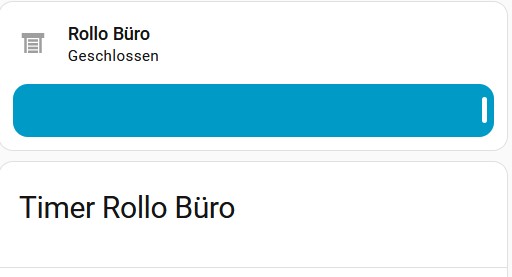

Die Antwort verstehe ich leider nicht. Wo soll ich denn die Bedingung setzen? Der Rollo wird ja direkt im Dashboard angesteuert.
type: tile
grid_options:
columns: 12
rows: 2
entity: cover.velux_external_cover_roller_shutter
color: primary
hide_state: false
vertical: false
tap_action:
action: none
features:
- type: cover-position
features_position: bottom
Auch wenn ich die Karte bei offenem Fenster ausblenden würde, würde ein Timer den Rollo trotzdem bewegen.

Wo kann man in der Scheduler-Karte eine Bedingung hinterlegen? Es ist keine Automation.
“Wann und warum ein Timer greift?” Dein Ernst?
