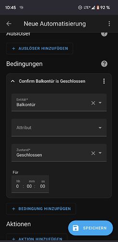

Normalerweise setzt man eine Bedingung, zB das die Aktion nur ausgeführt werden darf wenn die Bedingung erfüllt ist.

Du musst es tatsächlich in sämtliche Automationen, die davon betroffen sein könnten, als Bedingung einbauen.
Für das “Problem” mit Cover Sun könntest du eine Automation machen, die die Cover Sun deaktiviert, solange Balkon geöffnet.
