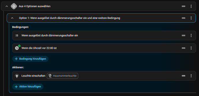

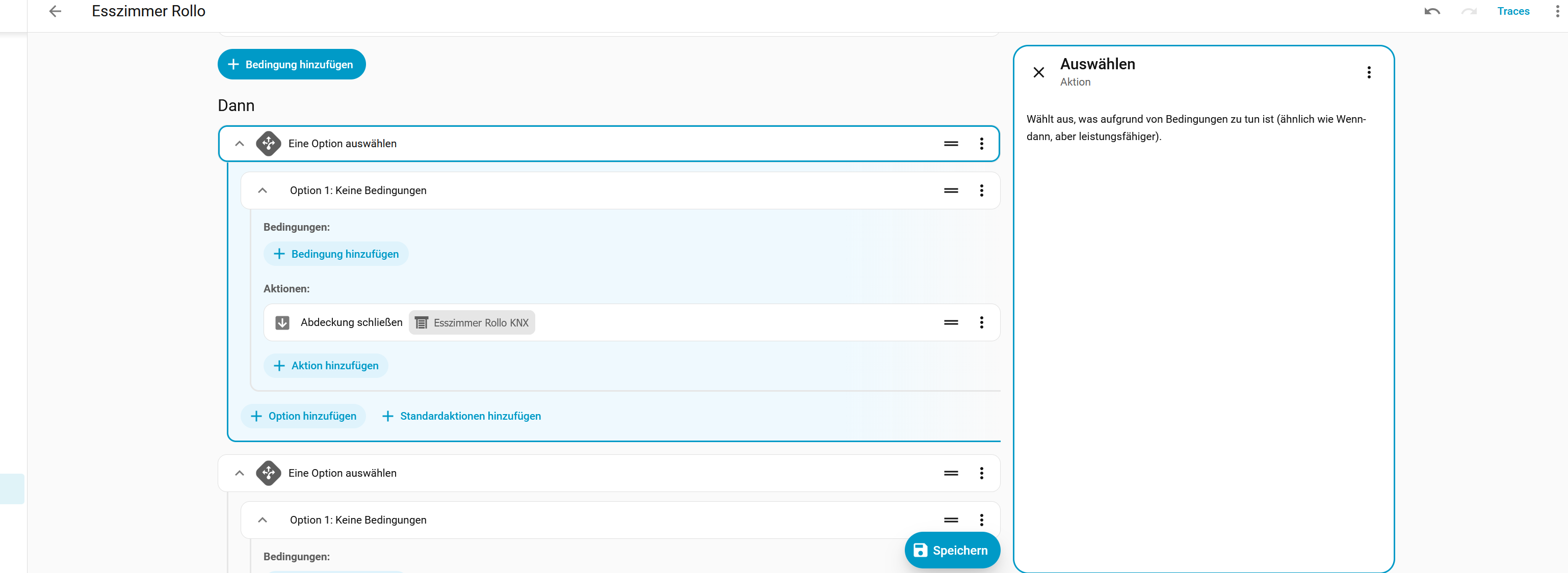

Nimm vier Auslöser:
8 Uhr, 21 Uhr, Fenster gekippt und Fenster geschlossen.
Gebe den Triggern Trigger-IDs.
Bedingungen:
nach 20:59 und vor 8:01
Aktionen:

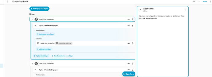

Baustein “Auswahl” verwenden und 4 Optionen anlegen, für jede Trigger-ID eine. Darin die jeweils gewünschten Aktion(en) aufrufen.
wie kann ich den Baustein “Auswahl” eine Trigger ID zuweisen?
Habe den 4 Auslösern einfach die Trigger id 1,2,3,4 gegeben.
In die Bedingungen einfügen. Ausgelöst durch.
super das hat gut geklappt Danke
