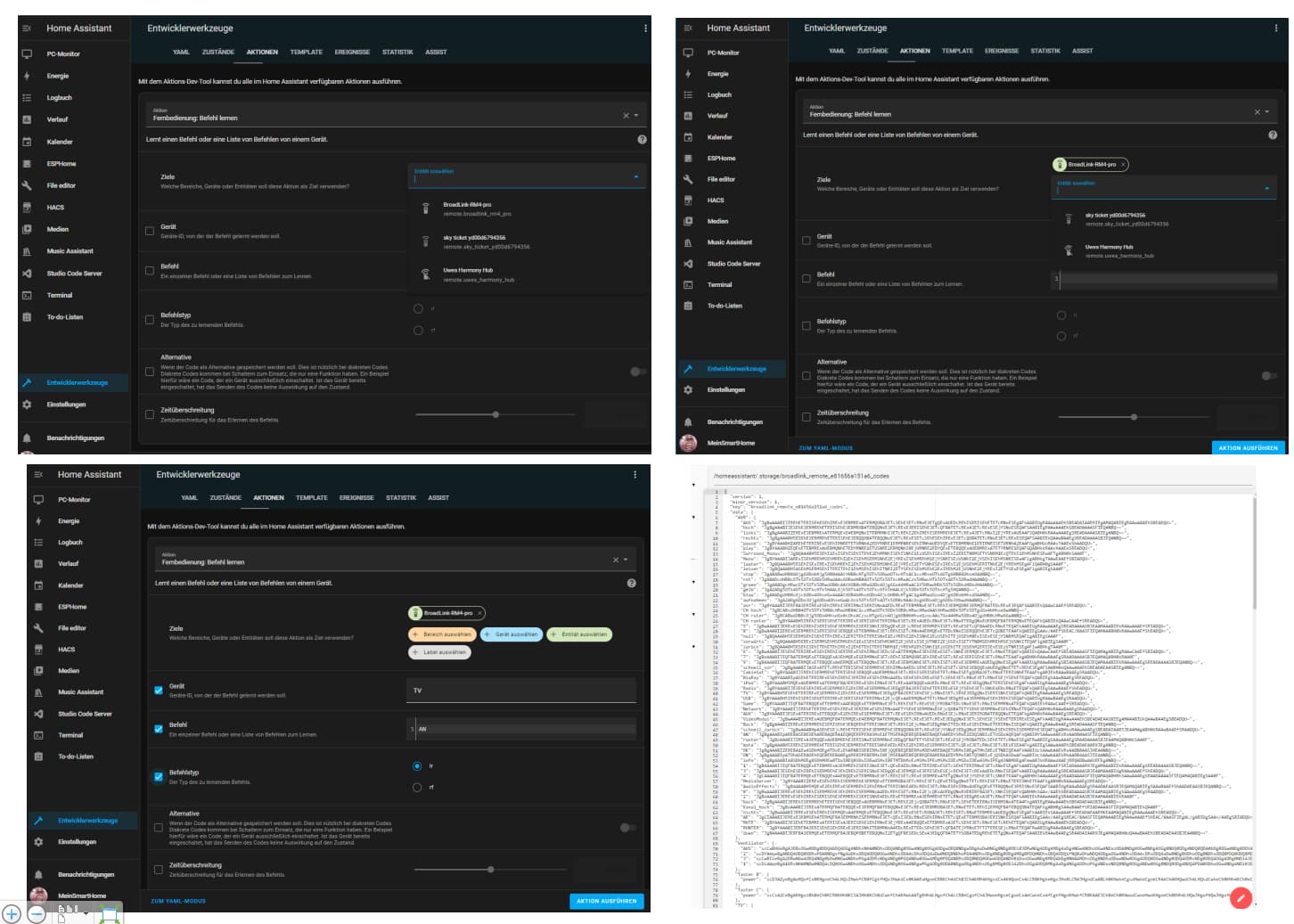

Die Befehle werden über Entwicklerwerkzeuge/Aktionen
mit Fernbedienung: Befehl lernen gelernt.
IR: Fernbedienung nach “Aktion” drücken dann auch drücken. Dann kommt statt “Aktion” ein grüner Haken. Befehl ist angelernt und steht dann in der Datei: “homeassistant/.storage/broadlink_remote_e81…”
RF: Fernbedienung nach “Aktion” drücken → dann Fernbedienung solange drücken (sehr lange !!!), bis der grüne Haken kommt. Dann nochmal kurz die Fernbedienung drücken. Das steht immer in den Benachrichtigungen ganz links. Befehl ist angelernt und steht dann auch in der Datei: "homeassistant/.storage/broadlink_remote_e81…

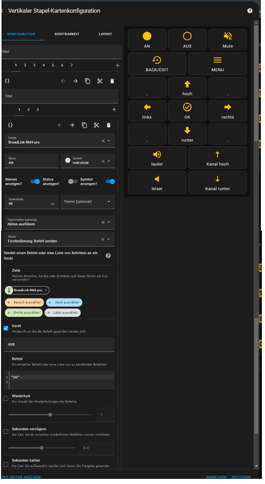

Diese angelehrten und abgespeicherten Befehle können dann ganz normal in Karten zum Ausführen gepackt werden.

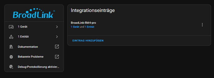

Leider nur eine Entität. Die direkt über die BroadLink-App angelernten Befehle tauchen da NICHT aus :frowning:
Genau aus diesem Grund kannst du einen RF Sender nicht zum auslösen einer Automatisierung nutzen. Wenn dieser Sender gedrückt wird, kommt in HA nichts an. Nur ein anderer Schalter/ Taster (auch Virtuell) kann über den Broadlink ein angelerntes Gerät per RF/IR bedienen.

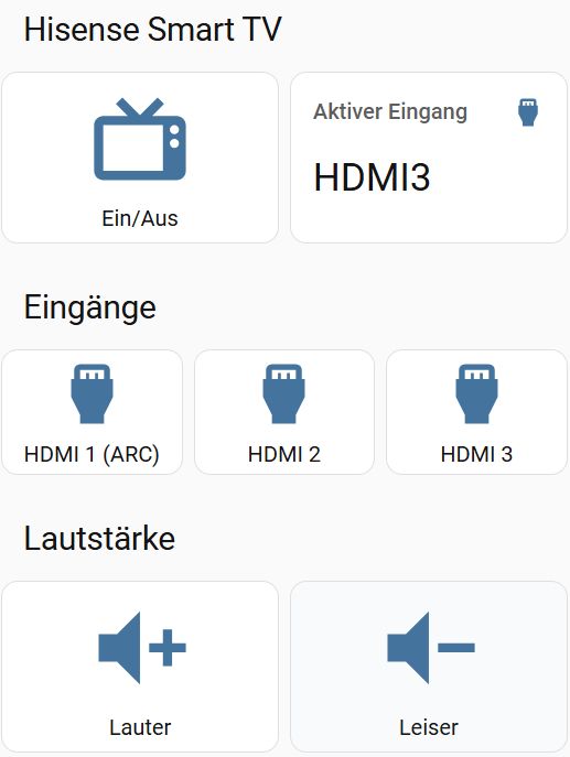

Das geht genau so wie mit jeder anderen Entität. Kann z.B. dann so aussehen:
Damit kann ich vom HA Dashboard aus die entsprechenden IR Steuerbefehle über den RM4c an meinen TV senden, ganz so als ob ich die Tasten direkt auf der FB drücke.

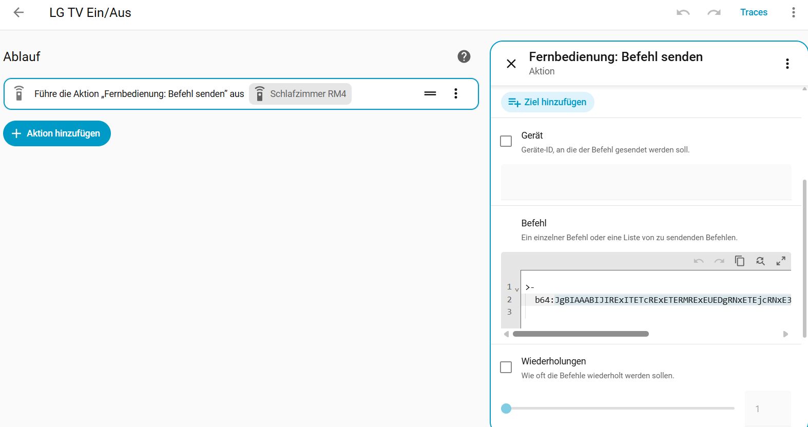

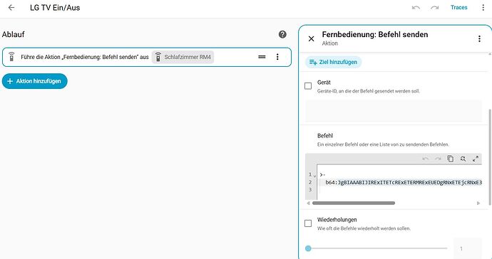

Diese vom Broadlink Manager ermittelten Codes kann man dann ganz einfach in HA nutzen (Copy & Paste), z.B. so:
Die rechts markierte “Buchstaben und Zahlen Kette” unter “Befehl” ist der im Broadlink Manager ermittelte Code, um den alten LG TV in meinem Schlafzimmer ein und aus zu schalten. Das Ganze ist noch ein erkleckliches Stück länger als auf dem Screenshot zu sehen, also nicht wundern. Nachdem man den Code eingegeben hat, kann man die Taste der Fernbedienung von HA aus über den ausgewählten Broadlink RM senden und somit den TV ein/aus schalten.
Ist die einfachste und komfortabelste Methode, die ich finden konnte, um Fernbedienungsbefehle in HA hin zu bekommen. Ich hab mir alle in Frage kommenden Codes in einer einfachen Text Datei gespeichert. So kann ich sie bei Bedarf jederzeit neu einfügen, ohne sie noch mal neu ermitteln zu müssen.
