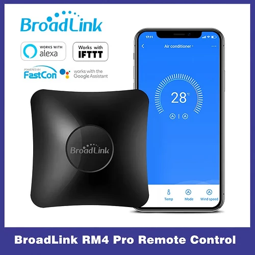

mal schnell beim Ali gesucht, wäre es dies, was ich brauche?
Gerne:
https://www.ebay.de/itm/115944945218?var=0&mkevt=1&mkcid=1&mkrid=707-53477-19255-0&campid=5338765355&toolid=20006&customid=DE_293_115944945218.145381602694~1447046716274-g_CjwKCAjwysipBhBXEiwApJOcu3wxmQb32izfO5KqeSRZXKpwNnMXan6YaUzn3sKJA5cFp3uqBKJd_RoCOuUQAvD_BwE
Zu Sonoff kann ich nichts sagen.
Das Teil ist im WLAN und hat gar keinen LAN-Anschluss
BT können die Teile alle nicht
Über 2 Etagen (auch wenn Du ihn zentral aufstellst) könnte gehen evtl. brauchst Du zwei.
