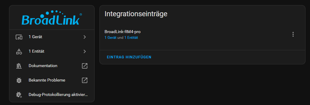

Die angelernen Befehle tauchen bei der Integrationsübersicht auch nicht auf, sondern können als Dienst gesendet werden. So wie es in der Doku auch beschrieben ist.

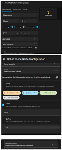

Irgendwie geht das nicht. Direkt über die Broudlink App funktioniert On und Off für Sh25
Was mache ich hier falsch?

Beim ‘Dienst aufrufen’ fehlt noch die Entität vom Broadlink. Du hast zwar das Endgerät angegeben (sh25) für den der Befehl gedacht ist, aber nicht die Entität die den Befehl übermittelt.
Danke. Stimmt. Das war ganz am Anfang. Hatte dann, nach dem ich einige Videos dazu gefunden hatte, es - eigentlich - richig gemacht. Aber er hat nur einmal gekpappt mit dem Anlernen.

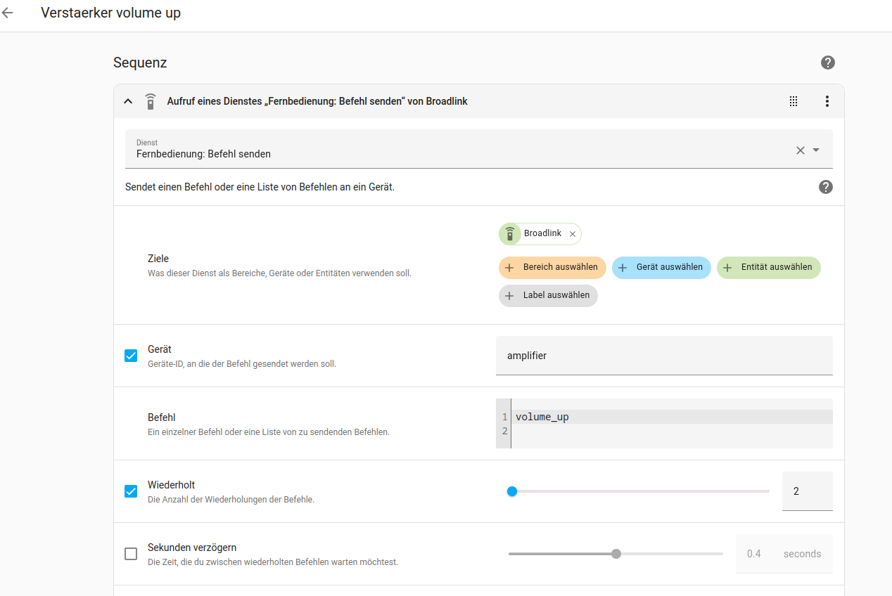

Richte alle Befehle die du brauchst in der Broadlink App ein. Dann in HA für jeden der Befehle/ Steuerungen ein Script anlegen. Die einzelnen Scripte können dann in Automatisierungen oder auf dem Dashboard verwendet werden. Das funktioniert. Mit einem Aqara Magic Cube steuere ich so die Lautstärke vom alten Verstärker. So sieht dann die einfache Variante aus.

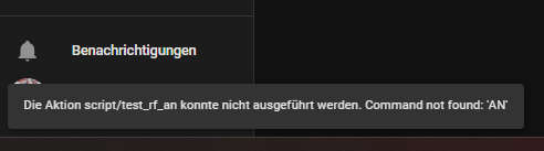

Was mache ich falsch?
Du brauchst die englischen Befehle. Bei Befehl würde ich ‘turn_on’ eingeben.
Nimm den Haken bei ‘Wiederholen’ raus, dadurch wird der Befehl zwei mal gesendet was eventuell zum ‘toggle’ führt. Also ‘an’ und gleich wieder ‘aus’.
In meinem Beispiel brauche ich das um die Lautstärke gleich um mehrere % anzuheben.
Wenn deine Lampe ‘toggle’ kann, dann sollte auch ‘power’ reichen’.

Das mit der 2 Fach Wiederholung habe ich nur gemacht, weil das bei dir so war. Wäre aber hier kein Problem, weil das kein Toogle-Befehl, sondern tatsächliche AN und AUS Befehle sind.
Das mit dem englischen Befehlen werde ich probieren. Dh.dass zB. der Befehl auf dem BroadLink “turn_on” und auch bei Home Assistant “turn-on” heißen muss, statt “AN”
In meiner BroadLink App nimmt der den “_” nicht.
Ich habe es ohne versucht “turn on” wie in der Doku. Geht aber leider auch nicht.

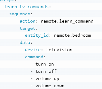

Von wo ist dieser Screenshot her? Auch ‘command: power’ probiert?
Da sind ja schon Unterschiede. Bei mir steht ‘service’ statt ‘action’. Dann ist bei dir von Zeile 3-9 alles zwei Stellen weiter rechts. ‘metadata’ und ‘description’ gibt es bei mir auch nicht. Nur um ein paar Unterschiede zu nennen.
Bin jetzt aber auch nicht so tief im Thema yaml drin um das zu beurteilen
Das ist der YAML Code, der erzeugt wurde, nich hier durch mich erstellt. Aber warum da “action” statt wie bei dir “servlce” hatte ich gar nicht gesehen. Aber ich habe den bei “scripte” erstellt.
