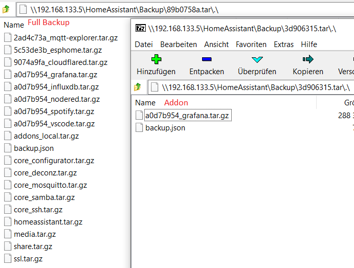

Hasst du ein Full Backup erstellt was du benutzt oder hast du nur das neuste genommen (was vielleicht von einem Addon Update ist)?
kannst ja mal in die Datei mit 7zip o.A. rein gucken.
