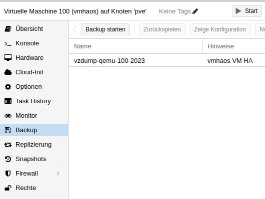

Ansonsten - für die Zukunft - zusätzlich auch unter Proxmox, zumindest von Zeit zu Zeit Backups der HA VM erstellen, kann nicht schaden. :wink:
Proxmox_HA_Backup
