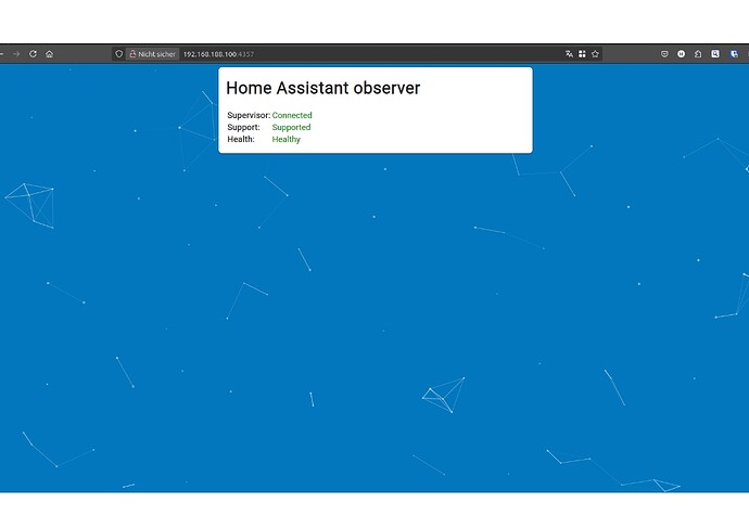

Gestern Abend war ich soweit, dass ich erstmal neu aufgesetzt habe und dann ein manuelles Backup von der Cloud einspielen konnte, dass allerdings etwas über 2 Wochen alt ist. Dabei stelle ich fest, dass die automatischen Backups in der Cloud (nabucasa) nicht erfolgreich sind - aber das ist ein andres Thema.
Nach erfolgreichem Backup habe ich dann den lokalen Speicher wieder einbinden können und habe versucht, das letzte automatische Backup wieder einzuspielen. Schon nach kurzer Zeit (1 bis 2 Min) kam die Meldung, dass ha neu startet. Seit dem habe ich keinerlei Zugriff mehr auf ha. Die Automationen gingen gestern nicht. Cache löschen, DNS, etc bringt nichts. Heute Morgen mal Stecker gezogen am RPi und neu gestartet. Browsercache gelöscht. Immerhin, die Automationen laufen im Hintergrund, aber immer noch kein Zugriff, weder die homeassistant.local, xxxxx.duckdns.org noch die IP:8123.
Anpingen aller drei Zielpunkte bringt brav eine Antwort, keine Paketverluste, alles bestens.
Offensichtlich ist es ein Problem mit dem Zugriff auf die Oberfläche. Ich bin mit meinem Latein am Ende. Woran kann das liegen?

Kommst Du noch irgendwie auf den RasPI, per ssh oder Monitor und Tastatur, damit man mal in die Logs schauen kann oder ob es ein anderes Problem gibt?

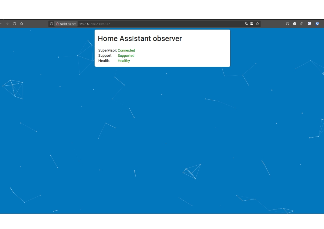

Jetzt habe ich meinen HA wieder flott, uff! Es lag wohl an der ip_bans.yaml.
Nachdem ich den HA observer gesehen habe, da dämmerte es mir schon, dass es irgendwas in dieser Richtung sein muss. Nachdem ich dann die Festplatte noch einmal inspiziert hatte und den Namen der ip_bans.yaml geändert hatte, da konnte ich mich wieder anmelden. Somit habe ich mir viel Arbeit erspart. Erstaunlicherweise ging das Einspielen jetzt aber doch recht flott, wenn ich die Haken einzeln gesetzt habe. Danke für diese Tipps hier!
