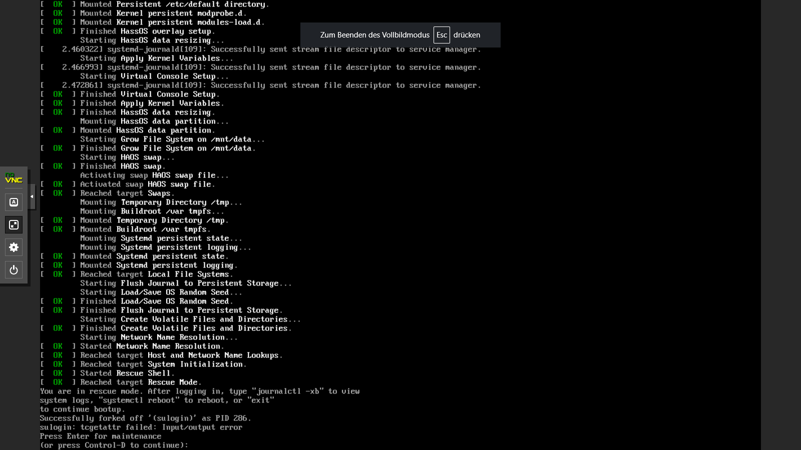

Hallo, habe seit Gestern das Problem, dass mein HA nicht mehr startet.
HA läuft auf einen Proxmox, ich bekomme diese Meldung:
Kann mir jemand helfen?
Mach doch erst einmal das, was da steht.
Mit Control+d weiter machen, dann mit journalctl -xb schauen, wo es klemmt.

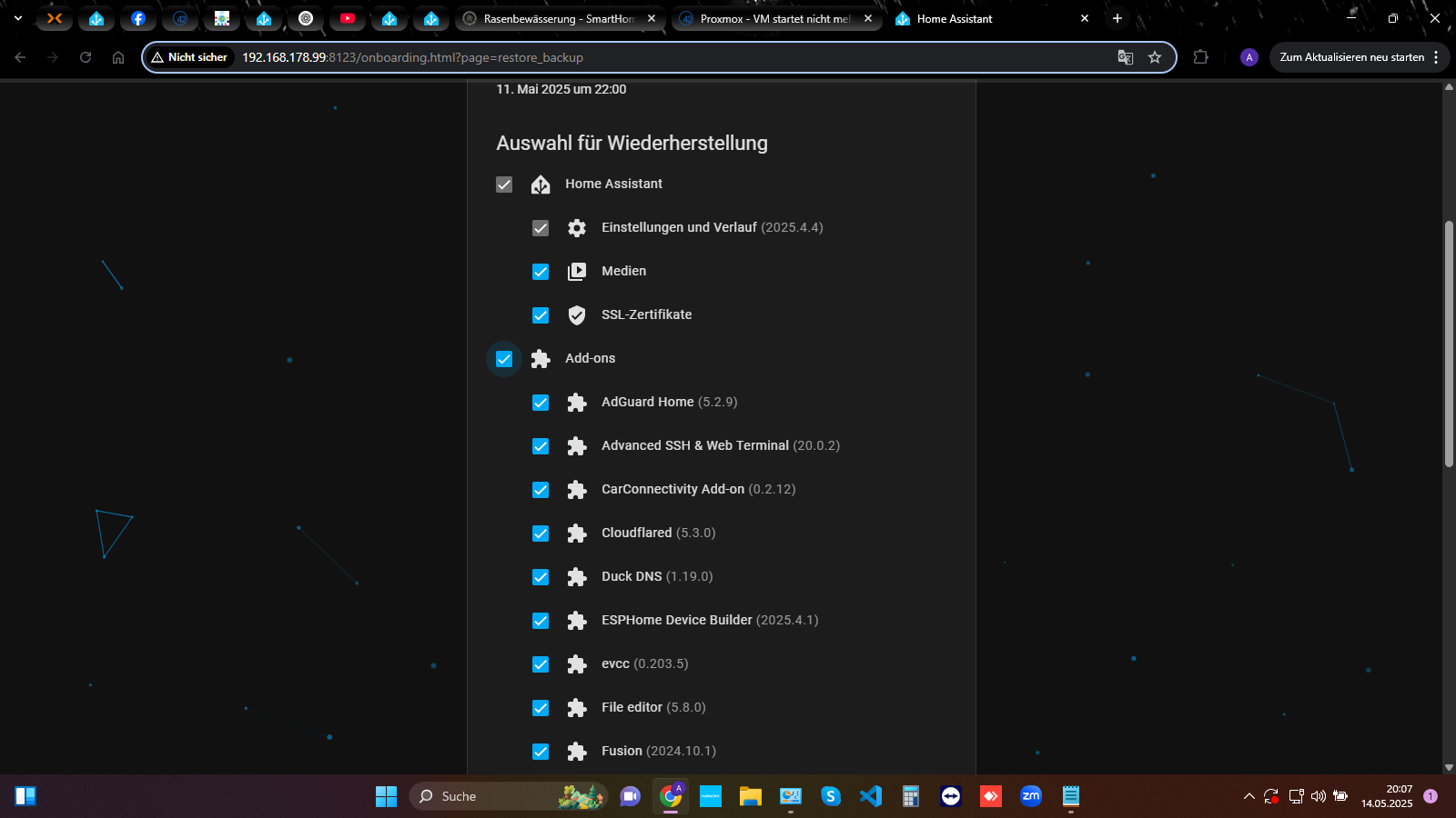

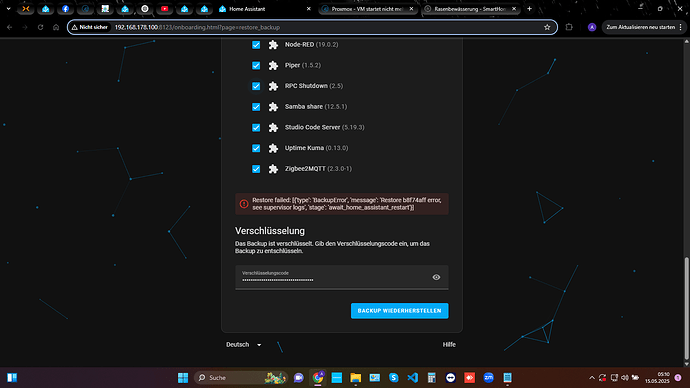

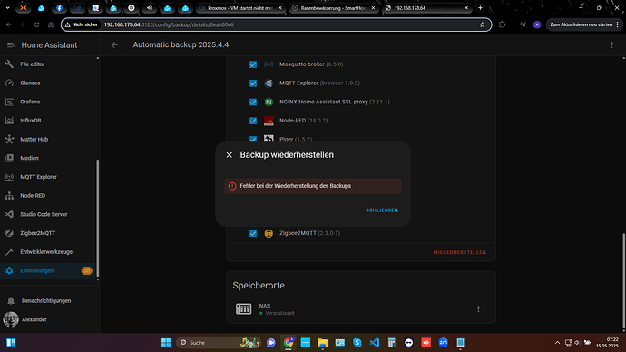

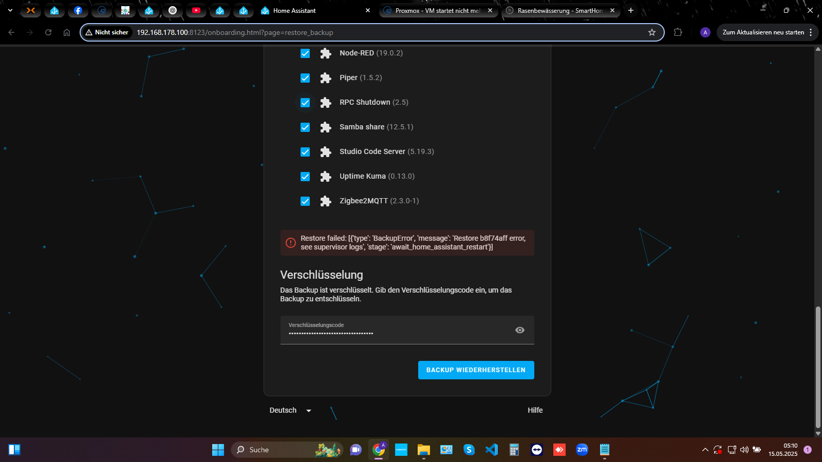

Hi, ich komme wieder auf mein HA aber leider sind alle Addons weg und wenn ich ein Backup aufspielen möchte, ist es nach 1 Stunde Fehlgeschlagen…
Woran kann das liegen?
Die Backups liegen bei mir auf einem NAS.

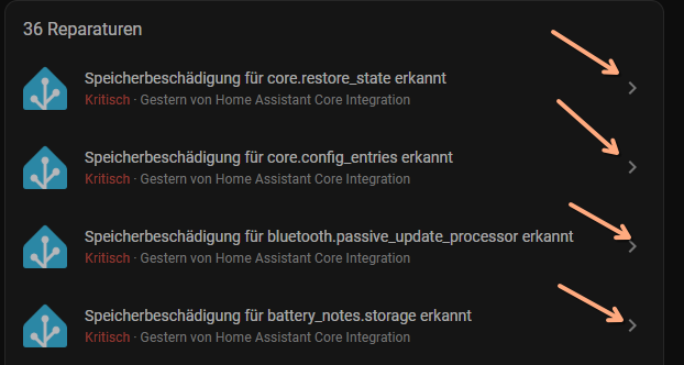

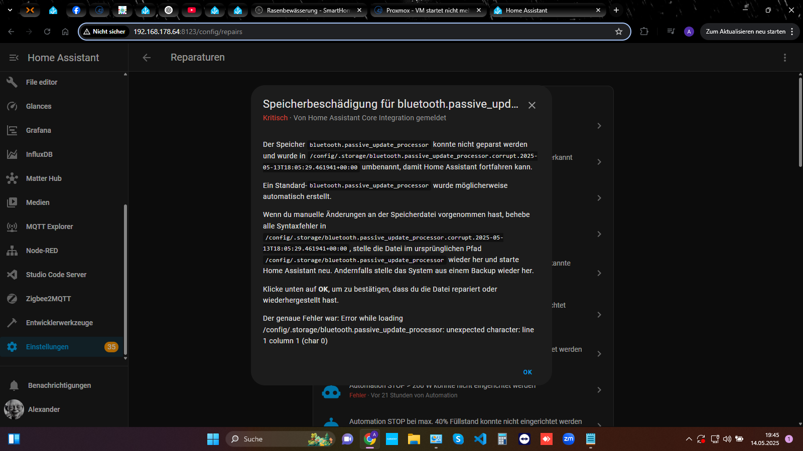

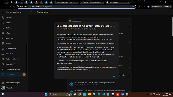

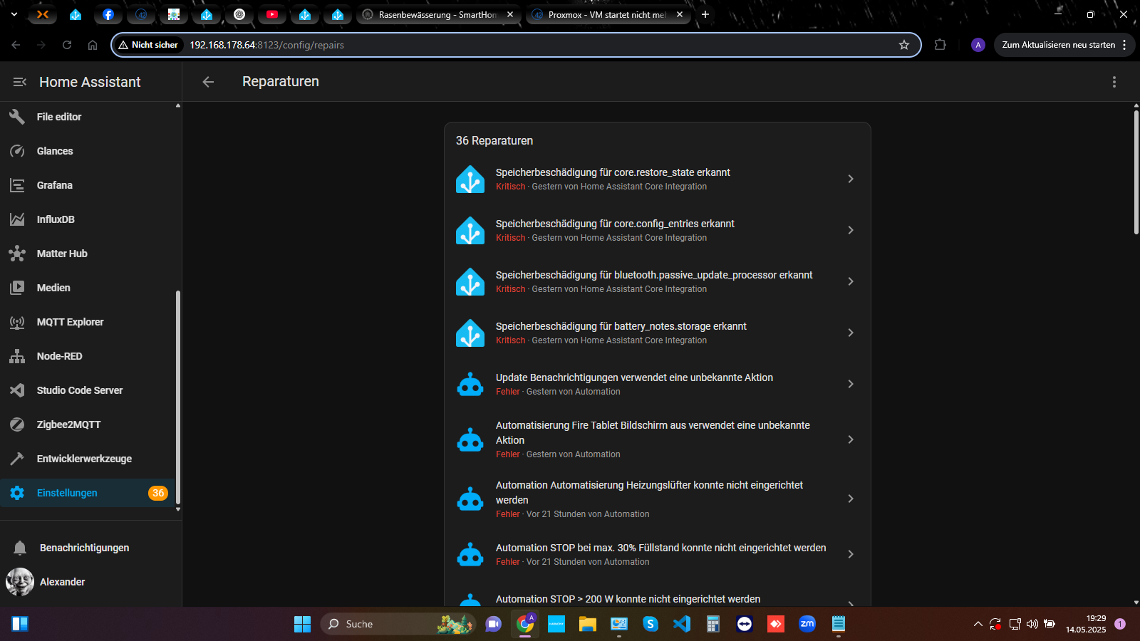

Hi, HA starten, aber ich habe einige Fehler:
Was hast du gemacht, dass HA wieder läuft?
Auf welcher Hardware läuft das System?
Was kommt denn, wenn Du auf > rechts klickst, dann wird Dir mehr Info ausgegeben, irgendwas mit Deinem Speicher ist nicht o. K.
Das andere sind dann Folgefehler, denke ich :thinking:
Ich habe ein neues VM erstellt und versuche gerade ein Backup auf zu spielen.

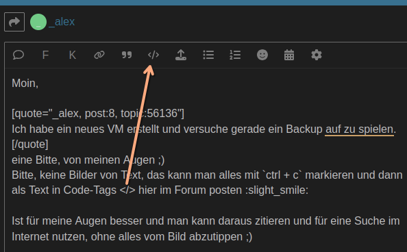

eine Bitte, von meinen Augen :wink:
Bitte, keine Bilder von Text, das kann man alles mit ctrl + c markieren und dann als Text in Code-Tags </> hier im Forum posten :slight_smile:
Ist für meine Augen besser und man kann daraus zitieren und für eine Suche im Internet nutzen, ohne alles vom Bild abzutippen :wink:

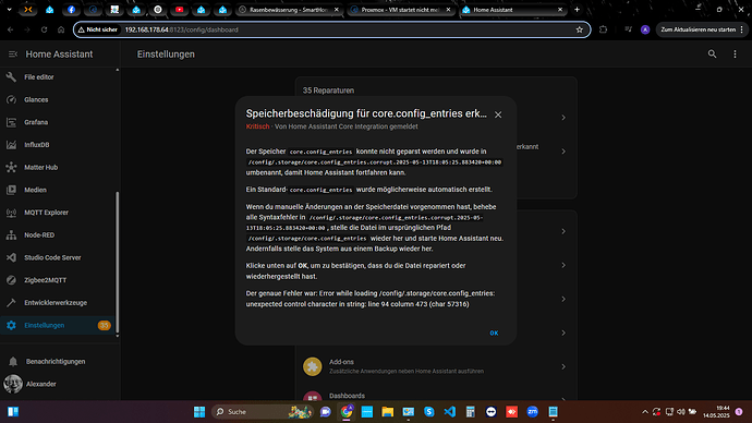

Hast Du das gemacht, was dort steht?
Die Dateien mal wieder umbenannt und HA neue gestartet?

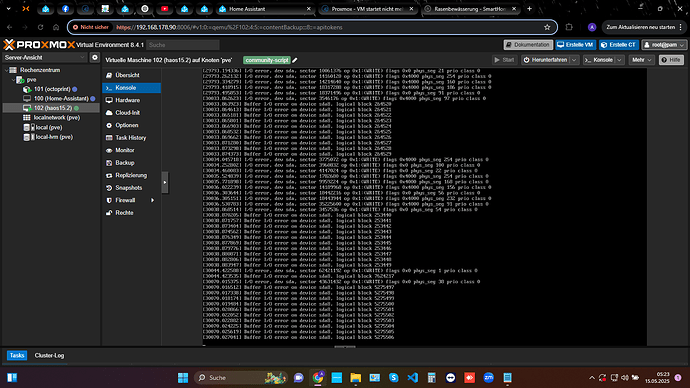

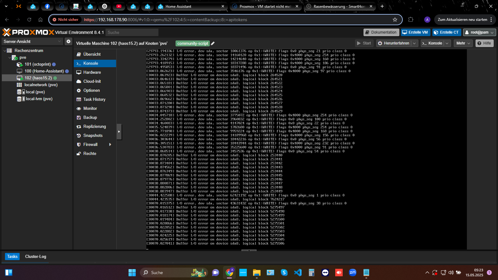

Bei I/O Error würde ich sagen, dass die Platten vom Proxmox einen “weg haben”. Bitte dort mal prüfen. → Logs vom Proxmox auswerten, ist vielleicht nicht verkehrt.

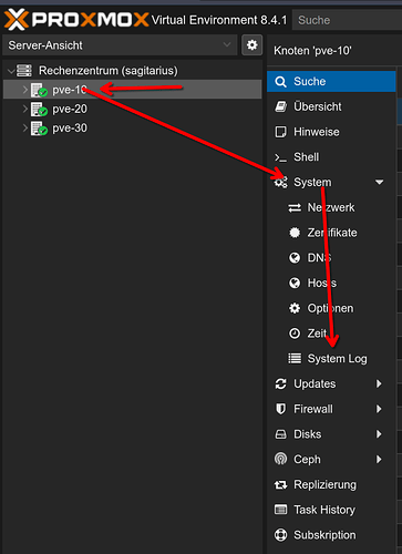

Die Logs von Proxmox, findest Du unter PVE → System → System Log

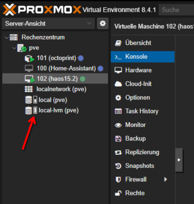

Könnte evtl. die virtuelle Platte voll sein?
Kann ich die erweitern, oder brauche ich eine neue Platte?

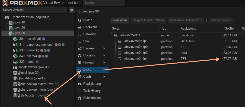

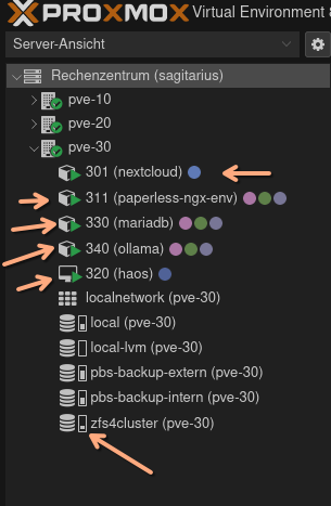

das bring nichts, wenn er schon sein LVM voll ausgeschöpft hat, daher auch meine Frage von weiter oben, einmal die Specs des Rechners und wie er die LXC, VMs konfiguriert hat!
Wenn dann sollte man lieber mal schauen, was da so im Backup drin ist, z. B. alle Backups noch einmal, Bilder von irgendwelchen Kameras etc.
Eine HAOS VM, die man mittels Helferskript anlegt, hat ja perse erst einmal nur 32 GB an virtuellem Speicher also verstehe ich wirklich nicht, wie es bei nur 2 VMs und einem LXC zu diesem Bild kommt
Bei mir läuft weit aus mehr und auch große Dinge und es sieht nur so aus
Wobei dieses Laufwerk diese Größe hat

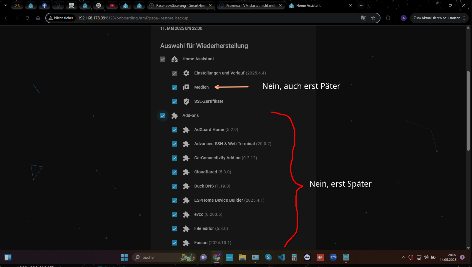

Also erst einmal Proxmox und die virtuellen Maschinen vernünftig konfigurieren, dann schauen, was man Installieren möchte, denn beim Backup zurückspielen, da würde ich nicht alles auf einmal machen, sondern erst nur die Basis, ohne irgendwelche Add-ons usw.
