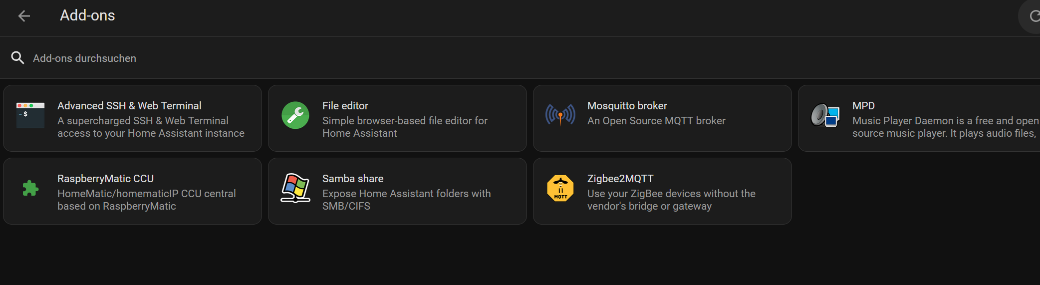

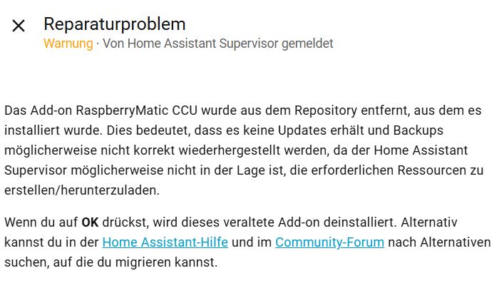

ich habe eine neue Festplatte in meinen Server eingebaut. D.h. neues Proxmox installiert und die alten Backup wieder eingespielt. Die VMs und Container funktionieren alle ohne Probleme. Allerdings bekomme ich in Home Assistant die Fehlermeldung, dass Homematic(IP) Local for OpenCCU aus Repository entfernt wurde.
Mit der alten Festplatte hatte ich dieses Problem nicht. Homematic funktioniert aber ohne Probleme. Ich habe schon alte Backups in HA wiederhergestellt aber leider bleibt die Fehlermeldung erhalten.
Ich habe schon versucht das Repository in HACS hinzuzufügen aber ich bekomme die Meldung, dass es schon vorhanden ist.

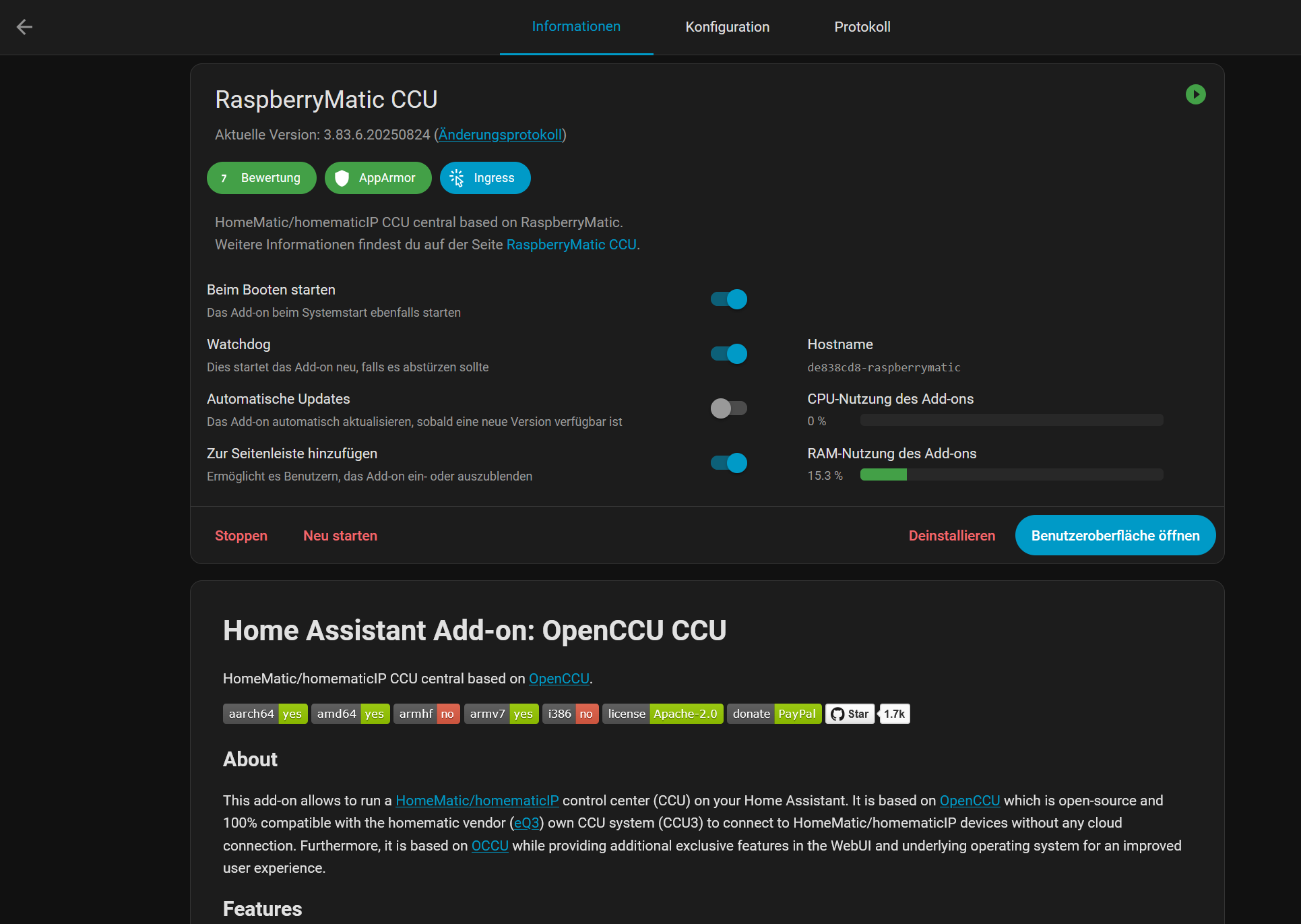

Da ist nix schief gelaufen.
Das Addon wurde umbenannt. Daher erkennt HA das wohl nicht als Update sondern als ein anderes Addon.
Geh auf die Benutzeroberfläche von Raspberrymatic. Unter Einstellungen > Systemsteuerung > Sicherheit ein Backup machen. Dann das Addon stoppen.
Dann OpenCCU installieren und starten. Dann in der Benutzeroberfläche von OpenCCU auf den gleichen Weg das Backup wieder einspielen.

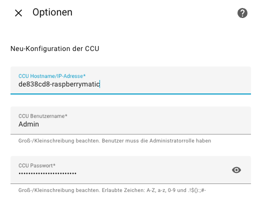

Zum Schluß muß noch die Homematic IP (lokal) Integration anpassen.

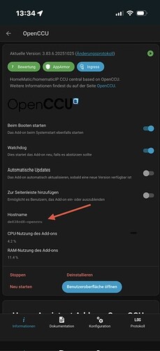

Dazu in der Übersicht des OpenCCU Addon den Host-Namen (siehe Bild) kopieren und in der Einstellungen der Integration eintragen.
Wenn dann alles läuft kann das Raspberrymatic Addon gelöscht werden.

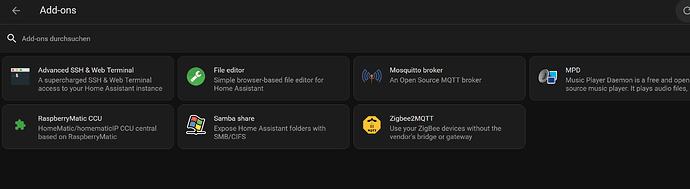

Hallo, schöne Grüße euch allen!
Ich hab das selbe Problem, leider ist bei mir das Addon aus versehen schon gelöscht.
BackUp mach ich regelmäßig aber nur vom HA und Proxmox.
RaspberryMatic selbst hab ich nicht gesichert, daran hatte ich nie gedacht.
OpenCCU konnte ich normal installieren, aber natürlich startet das jetzt wieder bei null.
Gibt es noch eine Möglichkeit die Daten einzuspielen oder muss ich alle Geräte neu eingeben.

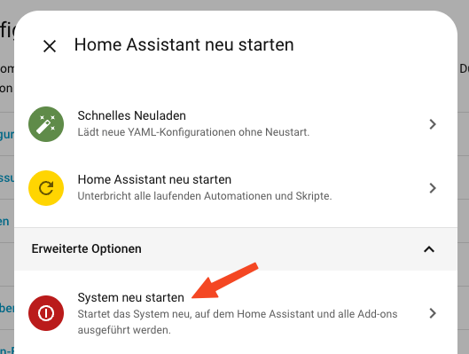

Hast du noch ein altes HA-Backup von vor der Fehlermeldung? Wenn ja, dann spielst du zuerst nochmal in HA ein. Danach ein KOMPLETTER SYSTEM restart. Ich habe HA auf Proxmox am laufen und es hat nur ein kompletter Restart geholfen. Danach musst du @Buginithi anweisung folgen. Das mache ich gerade auch, da auch mich die Fehlermledung getroffen hat und ich hatte auch einmal versehentlich OK angeklickt.
Eine Rückfrage. Im Setup von Homemartic Local muss auch das CCU-Passwort angegeben werden. Bleibt das das Selbe, weil wir das Backup einspielen und muss ich damit dort nichts ändern?
Wenn du ein volles HA Backup hast, dann ist Raspberrymatic mit da drinnen. Nach der Wiederherstellung kannst du dann ein Raspberrymatic backup ziehen.
Benutzer und Passwort bleiben gleich. Lediglich der Pfad (IP -Adresse) muss angepasst werden.

Danke, ich hatte es schon am laufen, danach hab ich von HA die Reparatur getriggered (RaspberryMatic deinstallieren), die mir wieder alles zerschossen hat, da sie anscheinen die Daten von OpenCCU auch löscht (vermutlich gleicher Pfad). Musste dann nochmal das Backup in OpenCCU einspielen und danach wieder einen kompletten Restart des Systems durchführen. Ein einfacher Restart hat nicht funkioniert. Muss dazu evtl. sagen, das mein HA auf Proxmox läuft.

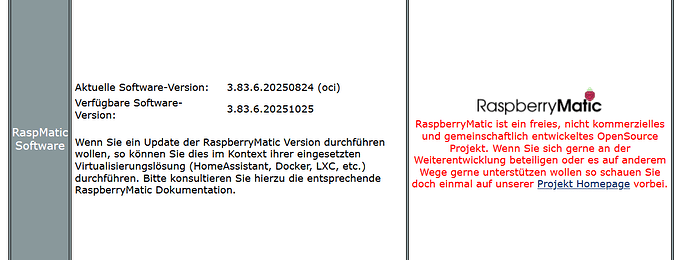

Bei mir ist eigentlich ein Update vorhanden in der Raspberrymatic aber bei den Adons im HA gibt es keins… Ist das normal?
