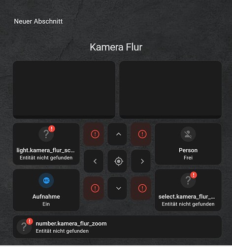

Leider kommt es dabei zu einer “Fehldarstellung”, und ich bekomme ich die Darstellung nicht gefixt.

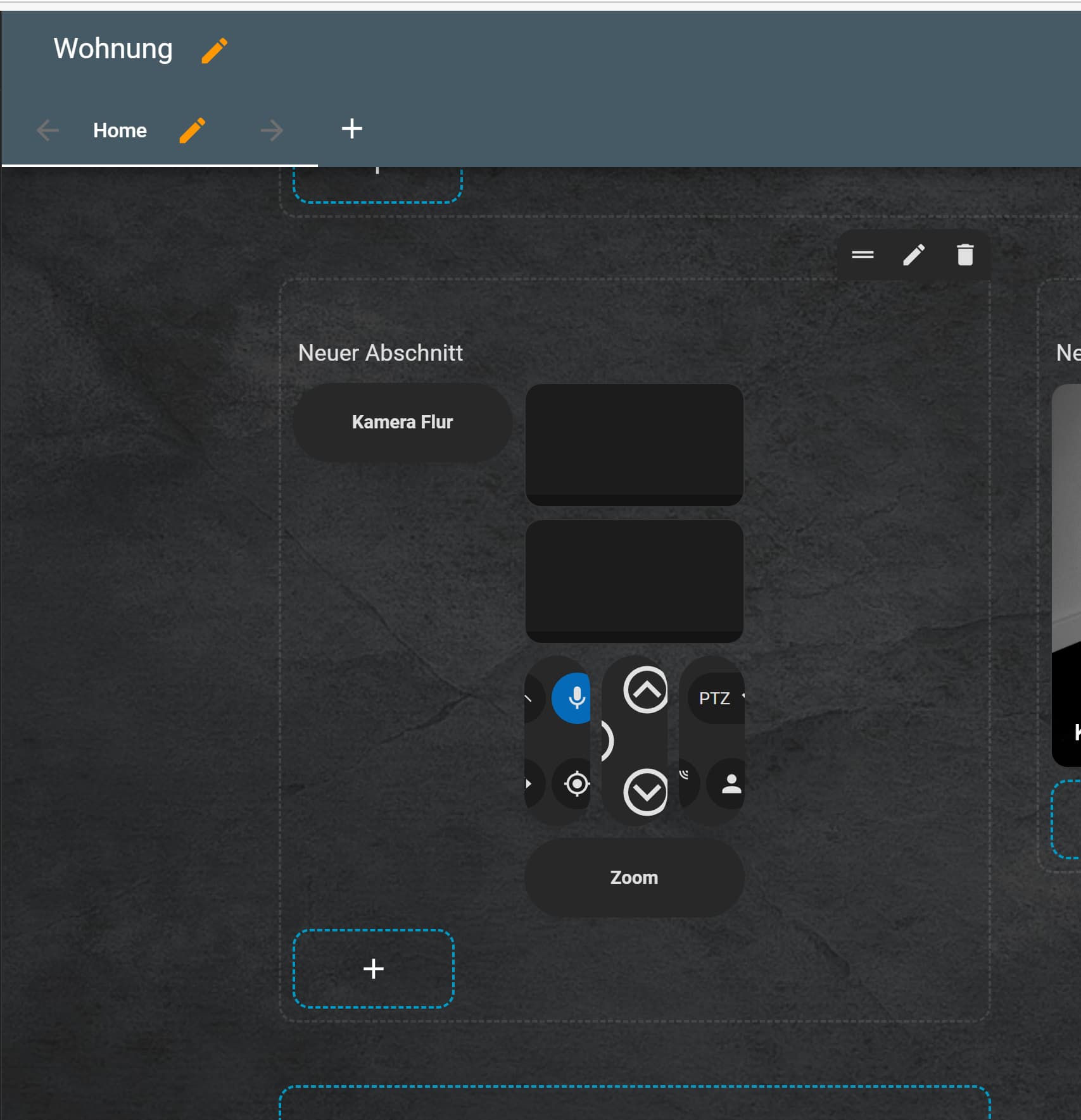

Mittlerweile bin ich weiter und habe einige der fixen Formatierungen im Ursprungscode angepasst und es schaut schon besser aus.

ich sehe das etwas anders: Ich finde es übersichtlicher, spezifische Probleme in einem eigenen Thread zu lösen, statt den Vorstellungsthread von Schwippser mit meinen individuellen Anpassungen zu belasten. Wer den Code im Detail sehen will, findet ihn ja über den Link im Original - so bleibt alles nachvollziehbar.

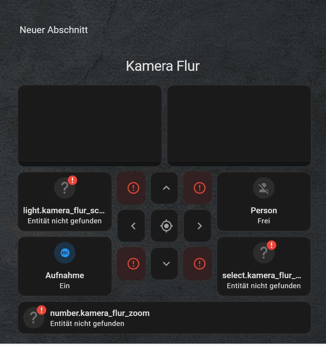

Da ich aber inzwischen mit meinen Anpassungen ein Stück weiter gekommen bin, poste ich den aktuellen Stand jetzt einfach mal hier rein, dann gibt es eine Grundlage, falls jemand Lust hat, drüberzuschauen.
Hier der Code:

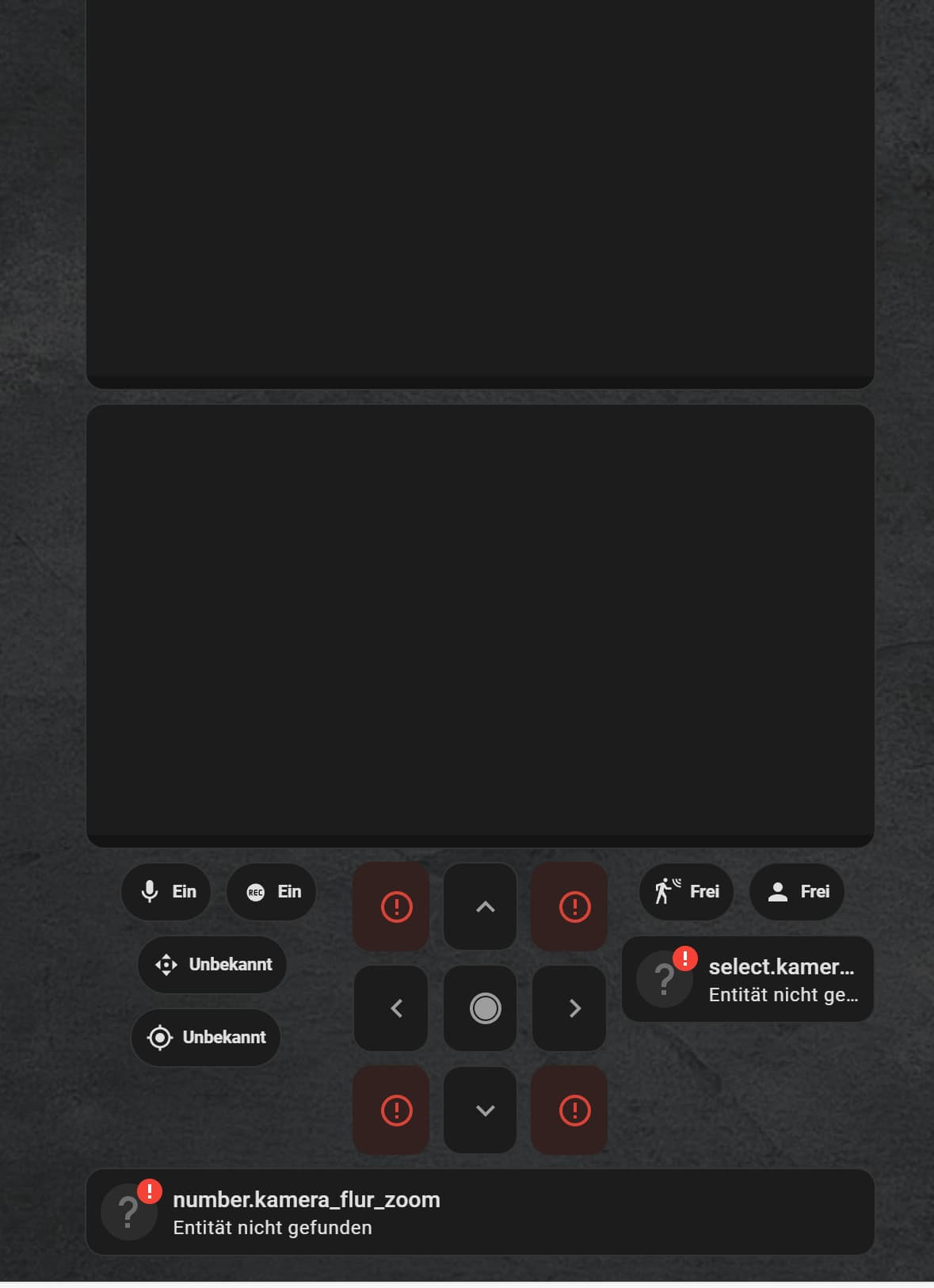

Alternativ war das hier:
