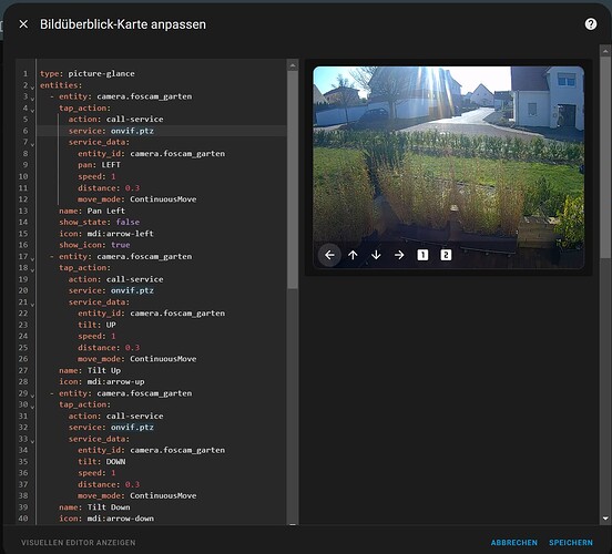

So. ich habe den Code in eine manuelle Karte kopiert und meine Entität (Name der Cam) geändert.
Das Bild kommt aber die Richtungspfeile bewirken nichts.
Ich habe die Cam mit Onvif und Synology und mit der Foscam Integration testhalber drin.
Anbei screenshot und Code
type: picture-glance
entities:
  - entity: camera.foscam_garten
    tap_action:
      action: call-service
      service: onvif.ptz
      service_data:
        entity_id: camera.foscam_garten
        pan: LEFT
        speed: 1
        distance: 0.3
        move_mode: ContinuousMove
    show_state: false
    icon: mdi:arrow-left
    show_icon: true
    tap_action:
      service: onvif.ptz
      service_data:
        tilt: UP
        speed: 1
        distance: 0.3
    icon: mdi:arrow-up
    tap_action:
      service: onvif.ptz
      service_data:
        tilt: DOWN
        speed: 1
        distance: 0.3
    icon: mdi:arrow-down
    tap_action:
      service: onvif.ptz
      service_data:
        pan: RIGHT
        speed: 1
        distance: 0.3
    icon: mdi:arrow-right
    show_icon: true
    tap_action:
      service: onvif.ptz
      service_data:
        preset: 1
        speed: 0.5
        distance: 0.5
        move_mode: GotoPreset
    show_state: false
    icon: mdi:numeric-1-box
    show_icon: true
    tap_action:
      service: onvif.ptz
      service_data:
        preset: 2
        speed: 0.5
        distance: 0.5
    show_state: false
    icon: mdi:numeric-2-box
    show_icon: true
camera_image: camera.foscam_garten
camera_view: live

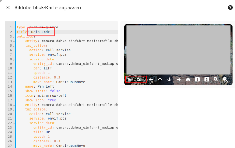

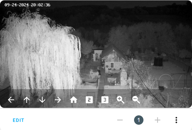

Ich habe jetzt für Dich auch das mal getestet, sprich ich habe den Code aus dem verlinkten Posting im HA Forum benutzt und einfach die darin genutzte Entität der Hikvision Kamera durch die Entität einer meiner Dahua Kameras ersetzt. Der Code ist dann:
title: Kamera Move Test
entities:
  - entity: camera.dahua_einfahrt_mediaprofile_channel1_substream2
    tap_action:
      service: onvif.ptz
      service_data:
        entity_id: camera.dahua_einfahrt_mediaprofile_channel1_substream2
        pan: LEFT
        speed: 1
        distance: 0.3
    show_state: false
    show_icon: true
    tap_action:
      service: onvif.ptz
      service_data:
        tilt: UP
        speed: 1
        distance: 0.3
    icon: mdi:arrow-up
    tap_action:
      service: onvif.ptz
      service_data:
        tilt: DOWN
        speed: 1
        distance: 0.3
    tap_action:
      service: onvif.ptz
      service_data:
        pan: RIGHT
        speed: 1
        distance: 0.3
    show_icon: true
    tap_action:
      service: onvif.ptz
      service_data:
        preset: 1
        speed: 0.1
        distance: 0.5
    show_state: false
    icon: mdi:home
    show_icon: true
    tap_action:
      service: onvif.ptz
      service_data:
        preset: 2
        speed: 0.5
        distance: 0.5
    show_state: false
    show_icon: true
    tap_action:
      service: onvif.ptz
      service_data:
        preset: 3
        speed: 0.5
        distance: 0.5
    show_state: false
    icon: mdi:numeric-3-box
    show_icon: true
    tap_action:
      service: onvif.ptz
      service_data:
        zoom: ZOOM_IN
        speed: 1
        distance: 0.3
    show_state: false
    icon: mdi:magnify-plus
    show_icon: true
    tap_action:
      service: onvif.ptz
      service_data:
        zoom: ZOOM_OUT
        speed: 1
        distance: 0.3
    show_state: false
    icon: mdi:magnify-minus
    show_icon: true
camera_image: camera.dahua_einfahrt_mediaprofile_channel1_substream2
camera_view: live
Das Ergebnis sieht dann so aus.
Kamera_Move_Test
Alle Steuer-Icons/Button funktionieren hier bei mir und machen beim anklicken genau das was sie auch machen sollen. D.h.:
  • Steuerung mit den Pfeilen
  • Fahren zu einer Preset-Postion
  • Zoom
Warum das bei Dir nicht funktioniert kann ich Dir leider nicht sagen.

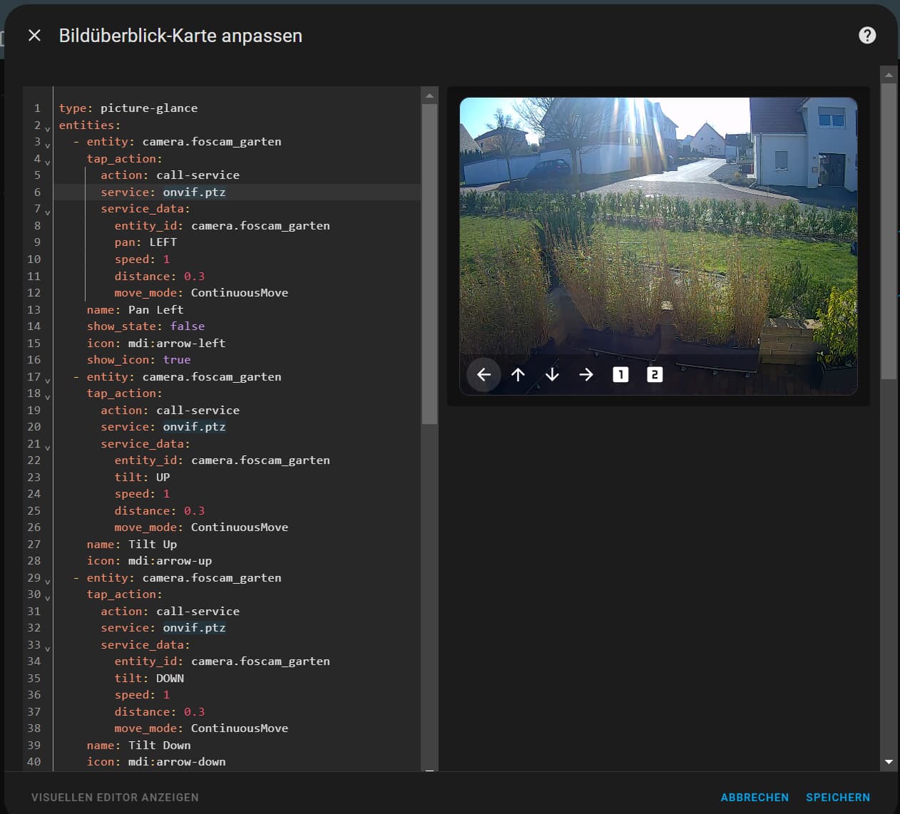

hier mein code.
Buttons haben keine Wirkung: Bild klappt
Wie hast du die cam eingebunden?
Hast du das einfach in eine manuelle Karte rein kopiert ?
entities:
    tap_action:
      service: onvif.ptz
      service_data:
        pan: LEFT
        speed: 1
        distance: 0.3
    show_state: false
    show_icon: true
    tap_action:
      service: onvif.ptz
      service_data:
        tilt: UP
        speed: 1
        distance: 0.3
    icon: mdi:arrow-up
    tap_action:
      service: onvif.ptz
      service_data:
        tilt: DOWN
        speed: 1
        distance: 0.3
    tap_action:
      service: onvif.ptz
      service_data:
        pan: RIGHT
        speed: 1
        distance: 0.3
    show_icon: true
    tap_action:
      service: onvif.ptz
      service_data:
        preset: 1
        speed: 0.1
        distance: 0.5

Per HA Onvif Integration.
Nö in eine Bildüberblick-Karte, aber wenn ich eine Manuelle Karte auswähle
und da dann den Code einfüge funktioniert es natürlich auch, weil der Code ja alle notwendigen Elemente enthält. :slightly_smiling_face:
BTW: Ich will Dich hier jetzt nicht ggf. noch weiter “frustrieren”, :laughing: aber ich habe eben auch Deinen Code mal getestet und benutzt. Dein camera.foscam_garten habe ich mit meiner Entität camera.dahua_einfahrt_mediaprofile_channel1_substream2 ersetzt und auch das - sprich alle Steuer-Icons/Button - funktioniert dann bei mir.
Mal abgesehen davon das es bei Dir im Code zwei unterschiedliche Entitäten gibt:
  • camera.foscam_garten
  • camera.foscam_garten2
ok dann liegt es an der Cam. ich teste es mal mit einer anderen.
Die beiden unterschiedlichen Entitäten waren einmal eine Cam mit Onfiv und die über die Synology.
