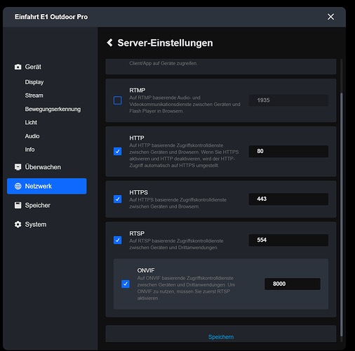

in einem anderen Beitrag hier im Forum habe ich gelesen, dass man gewisse Zugriffe freigeben bzw. ändern muss, damit die Kamera mit Home Assistant funktioniert. so wie auf dem bild unten sollte es aussehen
Ich habe gesehen, wie das in den Einstellungen aussehen sollte – ich stelle dazu gleich mal ein Bild ein.

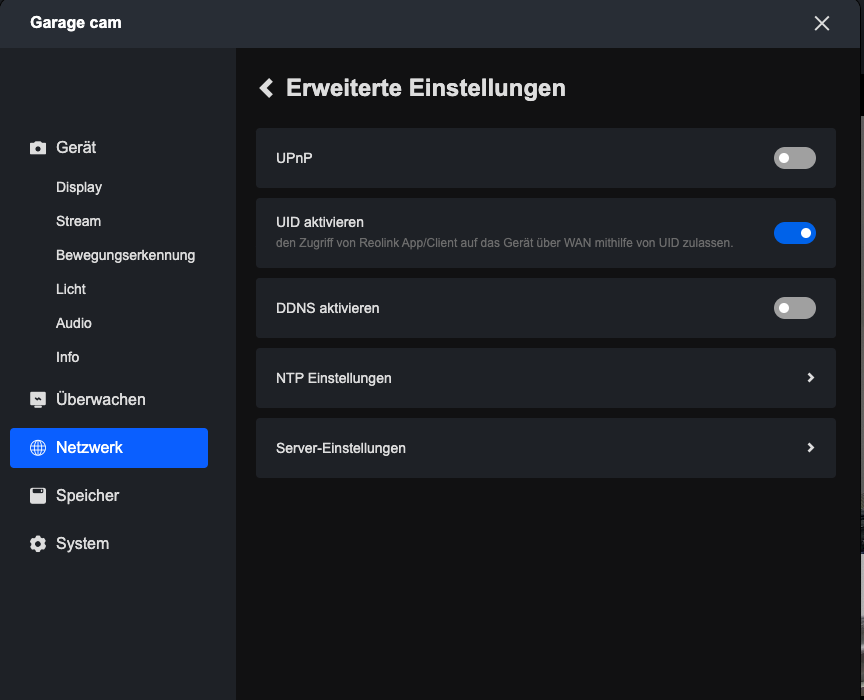

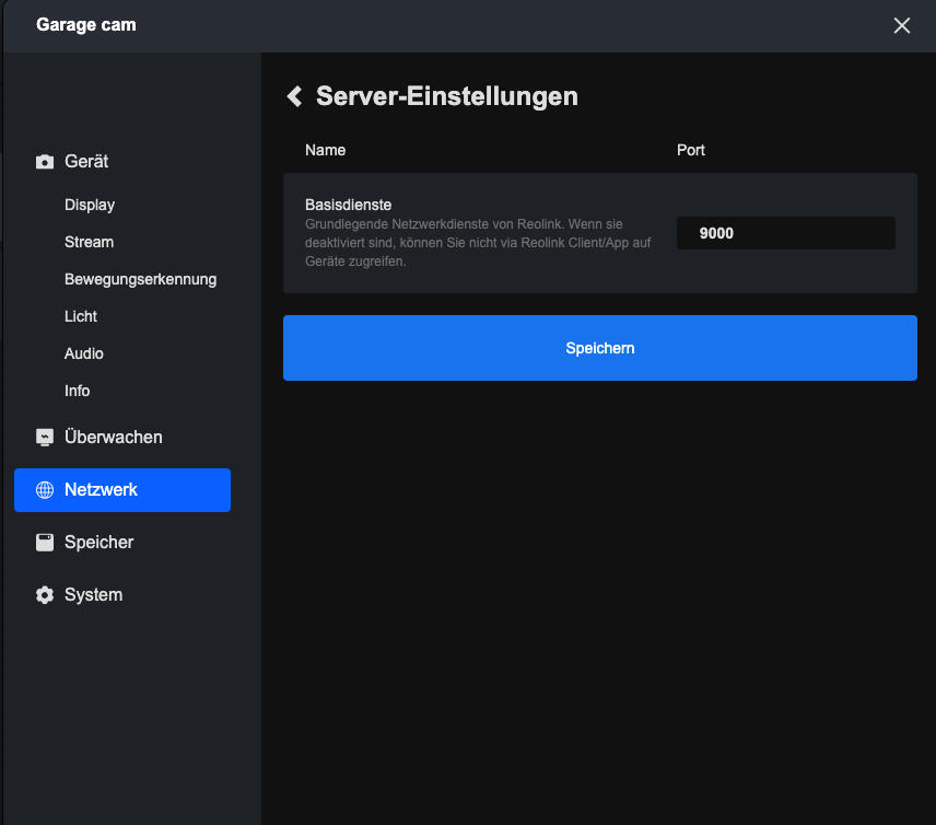

so ist es bei mir
Also dachte ich mir: Kein Problem, ich lade mir den Reolink Client für Windows herunter – vielleicht kann man es ja darüber einstellen.

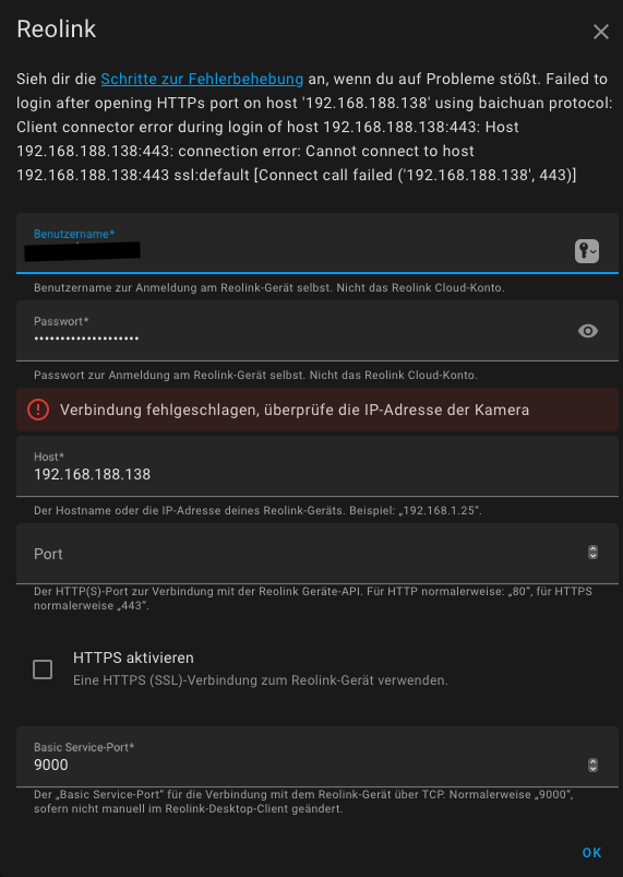

Tja… leider Fehlanzeige. Auch dort werden mir die betreffenden Optionen gar nicht angezeigt. Ich poste gleich auch noch ein Bild davon, wie es bei mir im Client aussieht, sowie den Fehler, den HA beim Einbinden anzeigt.

@hippoo hatte ja bereits erwähnt das es unterschiedliche Modelle von der E1 gibt. Wenn Du wirklich nur die einfache E1 haben solltest dann gibt es bei der auch keine RTSP und Onvif und somit auch keine Einstellungen dafür.
Außerdem hattest Du gestern bei dem Beitrag in dem das bereits erwähnt wurde ja auch schon ein Posting erstellt. D.h. seit Sept. 2024 hat sich an der Situation auch nichts geändert.

hab ein par Bilder eingestellt. mann soll HTTP und RTSP einschalten, das gibt es bei mir aber nicht zu Auswahl.
