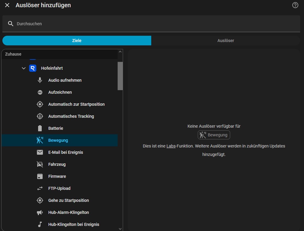

Hallo, ich bin sehr sehr neu in Homeassistant und habe jetzt mal versucht eine Automation mit meiner Reolink Altas PT Ultra zu bauen.
Leider wird mir, wenn ich von der Cam als Auslöser Bewegung oder Person auswähle nur folgende Meldung angezeigt.
ich hätte es mir einfacher vorgestellt ein Licht einzuschalten wenn eine meiner Cams Bewegung erkennt.
Wo liegt mein Fehler?
besten Dank

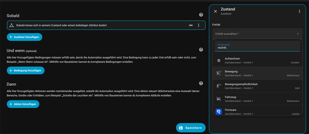

ich habe mehrere Kameras im Einsatz, darunter auch eine Reolink.
Dort lässt sich ganz einfach eine Automation erstellen – habe ich gerade nochmal getestet.
Als Auslöser nehme ich einfach die Entität „Bewegung“ der Kamera.
Vielleicht hilft dir auch der YAML-Code:
