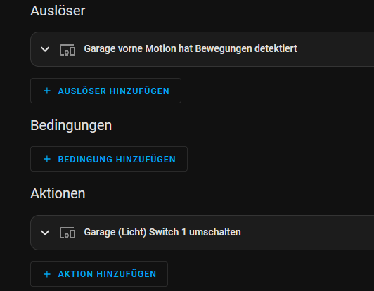

ich bin noch neu in dem Thema HA, daher liegt der Fehler vielleicht bei mir :slight_smile:
Ich habe mehrere Reolinkkameras ums Haus verbaut und möchte jetzt quasi den Bewegungsmelder der Kameras nutzen um eine Beleuchtungsautomation zu erstellen. Bsp. die Kamera bemerkt eine Bewegung, als Folge soll die komplette Außenbeleuchtung, die über Shellys gesteuert wird, angeschaltet werden.
Problem: Wenn ich die Automation, wie in dem Screenshot erstelle, passiert leider nichts.
grafik
Hat hier jemand einen hilfreichen Input für mich? Würde mich sehr freuen.
Probier es doch mal bei Aktion: Garage(Licht) Switch 1 einschalten
