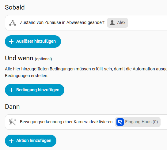

Ich möchte zum Beispiel die Erkennung ausschalten. Der Test gibt keinen Fehler aber er schaltet nicht aus.
Ich möchte einfach nur dass wenn ich nach hause komme die Bewegungsmeldung aus geht und wenn ich das Haus verlasse wieder einschaltet.

Ok, aber ich habe da irgendwie nen Logikfehler in Deinem Screenshot gesehen:
Sobald von Zuhause auf Abwesend, dann Bewegungskennung deaktivieren.
Ich dachte, Du wolltest das umgekehrt.
Dann wäre Dein “hinbekommen” als Lösung etwas zu kurz für die, die das selbe Problem haben.
Du hast Recht, hatte hier aber nur getestet ob es geht. Habe nun eine Wenn/Dann Automation erstellt und Schalter um bei den einzelnen Kameras PIR und Aufzeichnung aus/ein zu schalten.
