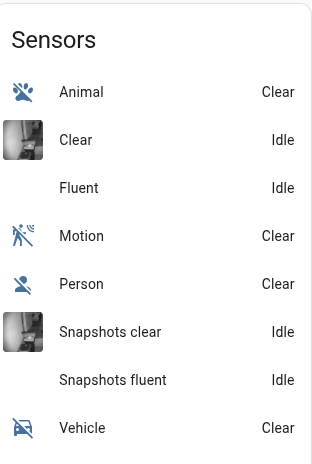

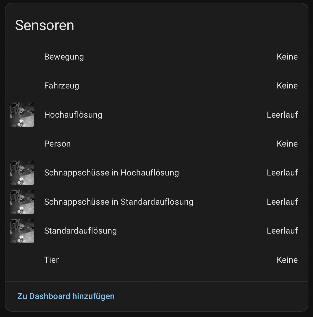

Gude, also meine 2 Reolinks exposen jeweils einen Sensor für die Personenerkennung.
Hier von der Argus Eco.
Meine E1 Outdoor haben auch die Sensoren für Allgemeine Bewegung, Personen, Tier und Auto.
Die kannst du dann als Auslöser in der Automation nutzen.
  - trigger: state
    entity_id:
      - binary_sensor.e1_garten_pool_person
    to: "on"
conditions: []
  - action: light.turn_on
    metadata: {}
    data: {}
      device_id: c9113a9a23e6f8839de9b6d0232c7fe2
