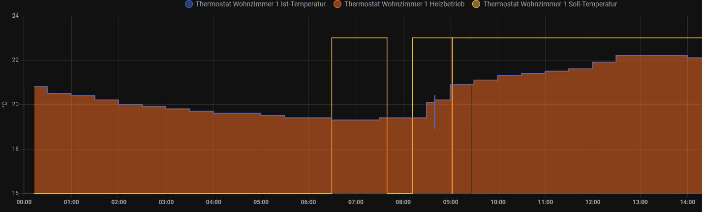

Hier ein Screenshot der Regelkurve… habe hier manuell die Temperatur um ca. 8:15 auf 23 Grad gesetzt…

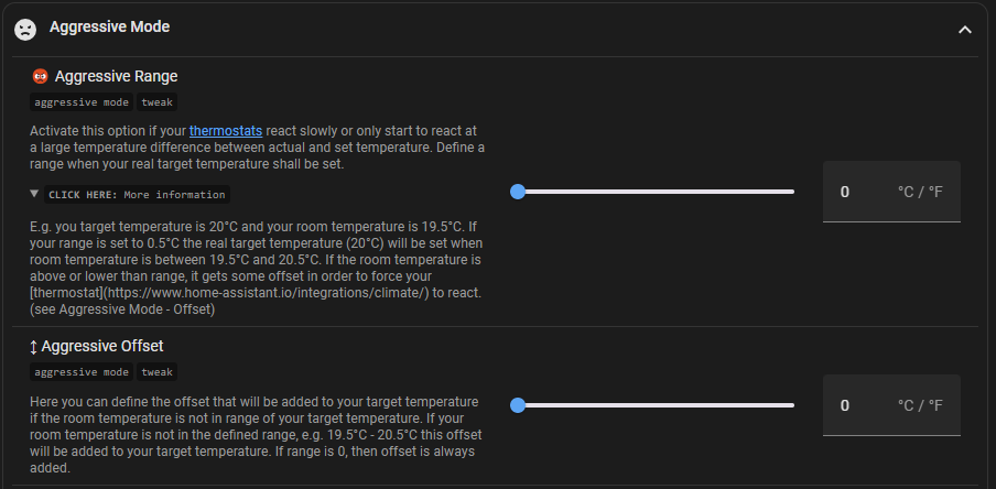

Du könntest überlegen, die Steuerung per Advanced Heating Control V5 zu lösen. Dort gibt es einen Modus, welcher bei der schnellen Aufheizung helfen könnte:

@LvS21 … funktioniert das auch mit dem Temperatursensor am TRV? Ich habe kein Externes. Das TRV sendet aber nur jede halbe Stunde Daten an den HA (Zumindest sehe ich nur jede halbe Stunde mqtt-Nachrichten)
