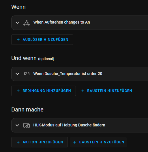

Da die Tuya-Dinger über den HLK-Modus nur auf Heizen oder nicht geschaltet werden können, möchte ich sie via Auslesen der Temperatur und anhand eine Uhrzeit-Helferleins automatisieren. Aber irgendwie drehe ich mich mit den Bedingungen und Auslösern im Kreis.
Was soll passieren: Wenn Helferlein zu “an” wechselt (also die Uhrzeit gekommen ist) und die Temperatur unter 20 Grad ist, soll geheizt werden. Sollte ja so klappen:
Wenn die 20 Grad erreicht sind soll nicht mehr geheizt werden und bis Helferlein auf “aus” wechselt sollen die 20 Grad bleiben. Den restlichen Tag sollen 17 Grad gehalten werden.

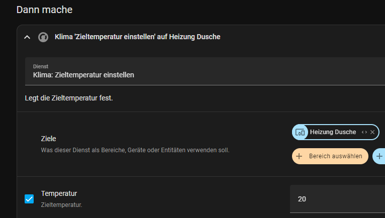

Hmm, vielleicht hast du mich falsch verstanden… Ich möchte es ja smart nutzen und deshalb zeitgesteuert die Temperatur hoch und runter fahren. Ich kann aber keine Temperaturwerte eingeben, das Feld steht im HA nicht zur Verfügung.
Aber ich habe das Brett gerade gelöst. Ich war in den Geräteaktionen, und da gibt es nur den HKL-Modus zur Auswahl. Ich Eierbirne muss in den Klimamodus gehen, da gibt es dann auch das Feld für die Zieltemperatur… :smiley:
