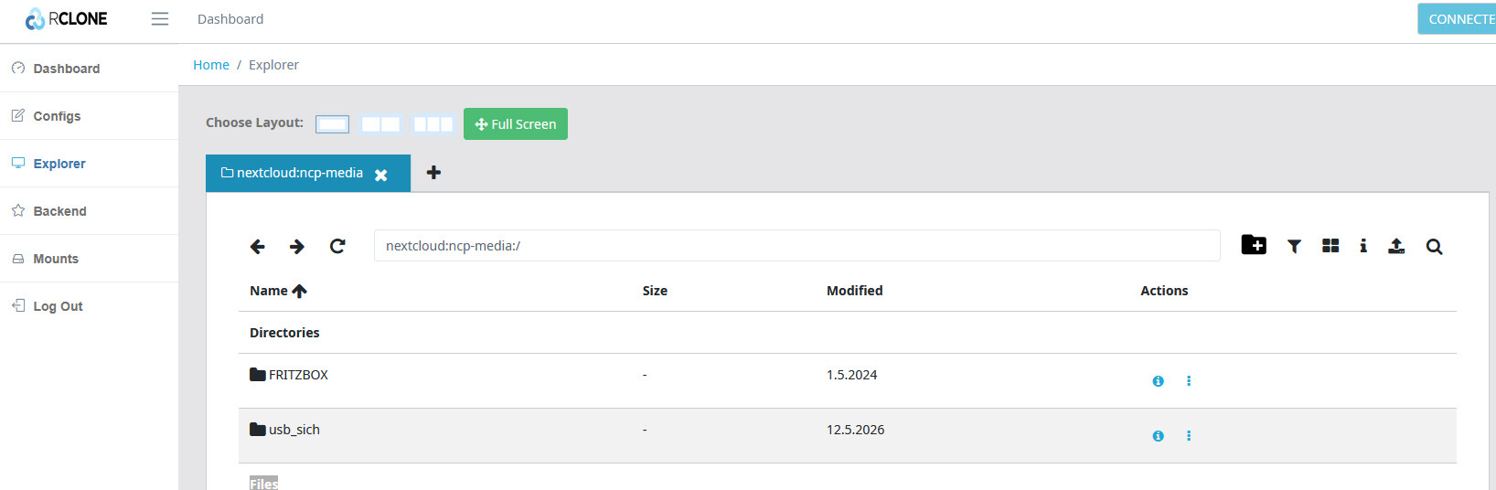

In der Exploreransicht kann ich die Dateien bzw Verzeichnisse sehen.
Explorer:

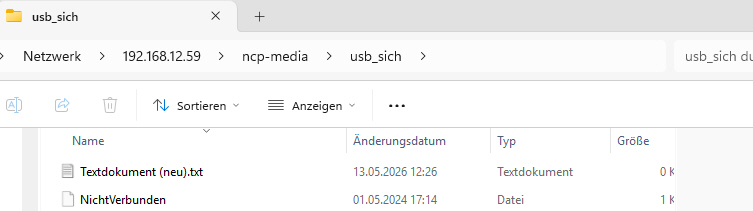

Windows Explorer:Textdokument (neu).txt gerade erstellt.
