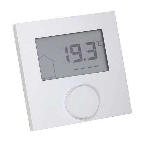

Habe eine Fußbodenheizung mit Stellmotoren und entsprechendem Raumthermostat. Das Raumthermostat ist mit dem Stellmotor 3adrig verbunden und macht eigentlich nur “Stellmotor auf” wenn zu kalt und “Stellmotor zu” wenn warm genug…
Aktuell habe ich dieses Raumthermostat:

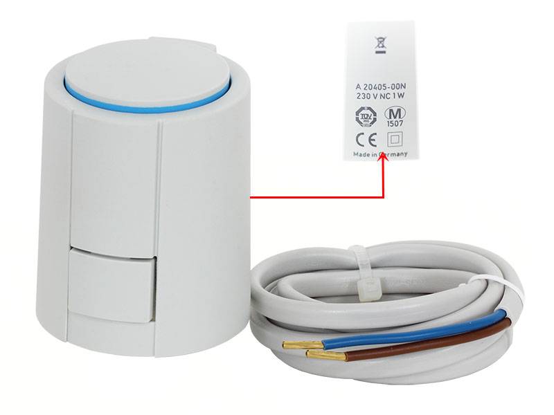

Und diese Stellmotoren:
