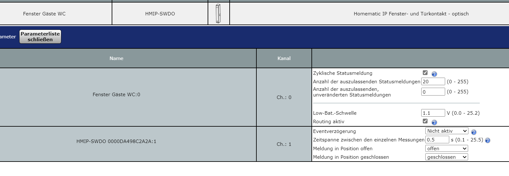

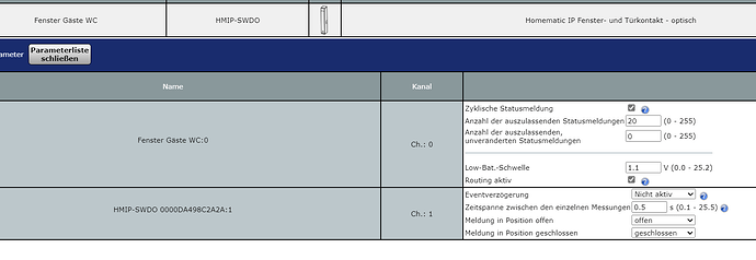

Die Sensoren sind auch in Raspberrymatic aktiv:

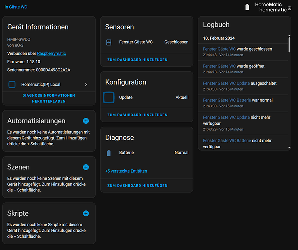

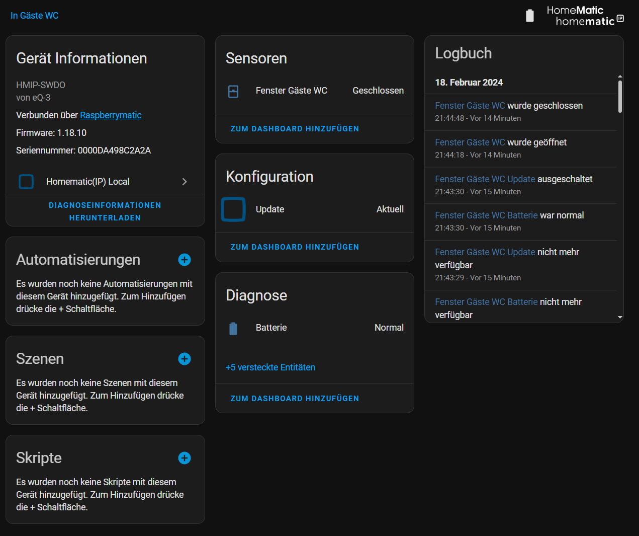

In HA bleiben die Sensoren aber in ihrem Status stehen und wechseln nicht mehr von offen → geschlossen, bzw. umgekehrt.
Hier steht jetzt im Log, dass das Fenster um 21:44:48 geschlossen wurde, obwohl ich es direkt öffne, kurz warte und wieder schliesse, ändert sich der Status nicht:
Blinkte die LED am Kontakt auch kurz grün, bevor das Fenster wieder geschlossen wurde?
Ja, dass kann ich bestätigen.
Ich habe bei einem Kontakt die gleichen Einstellungen, alles funktioniert.
Stell doch mal zum testen die ‘Eventverzögerung’ auf z.B. eine Sekunde.

Hi…auch getestet, leider erfolglos :confused:
