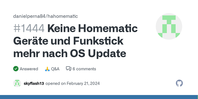

Das Problem konnte ich mit Unterstützung von SukramJ auf Github:
lösen.
Am Ende war das Homematic IP Hackerl Schuld da mein Stick dies nicht unterstützt.
Es klärt zwar nicht warum es nach dem OS Update plötzlich nicht mehr ging, aber warum meine weitern Versuche scheiterten.
