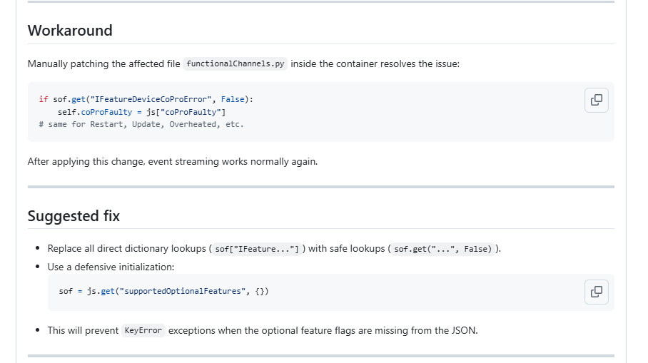

Ich habe auch schon in einem Forum eine Lösung gefunden
allerdings weiß ich nicht wie ich in diese Ordner Struktur kommen soll um diese Datei zu bearbeiten.
Kann mir jemand sagen wie ich dort hinkomme oder wie ich das HMIP sonst lösen könnte.

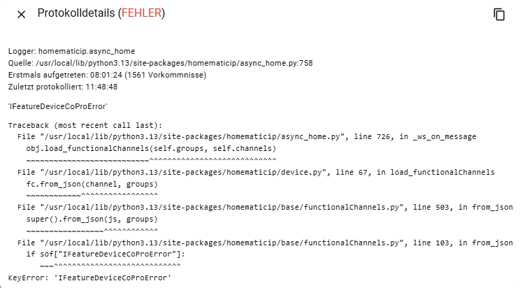

Hier mal noch die Melung aus meinen HA
