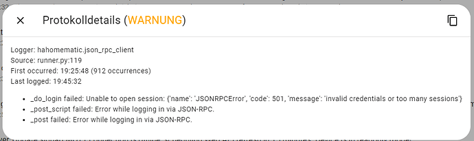

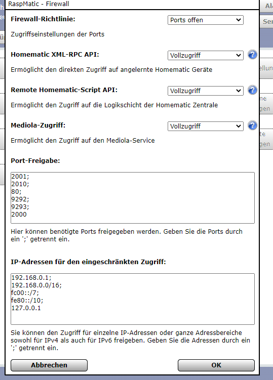

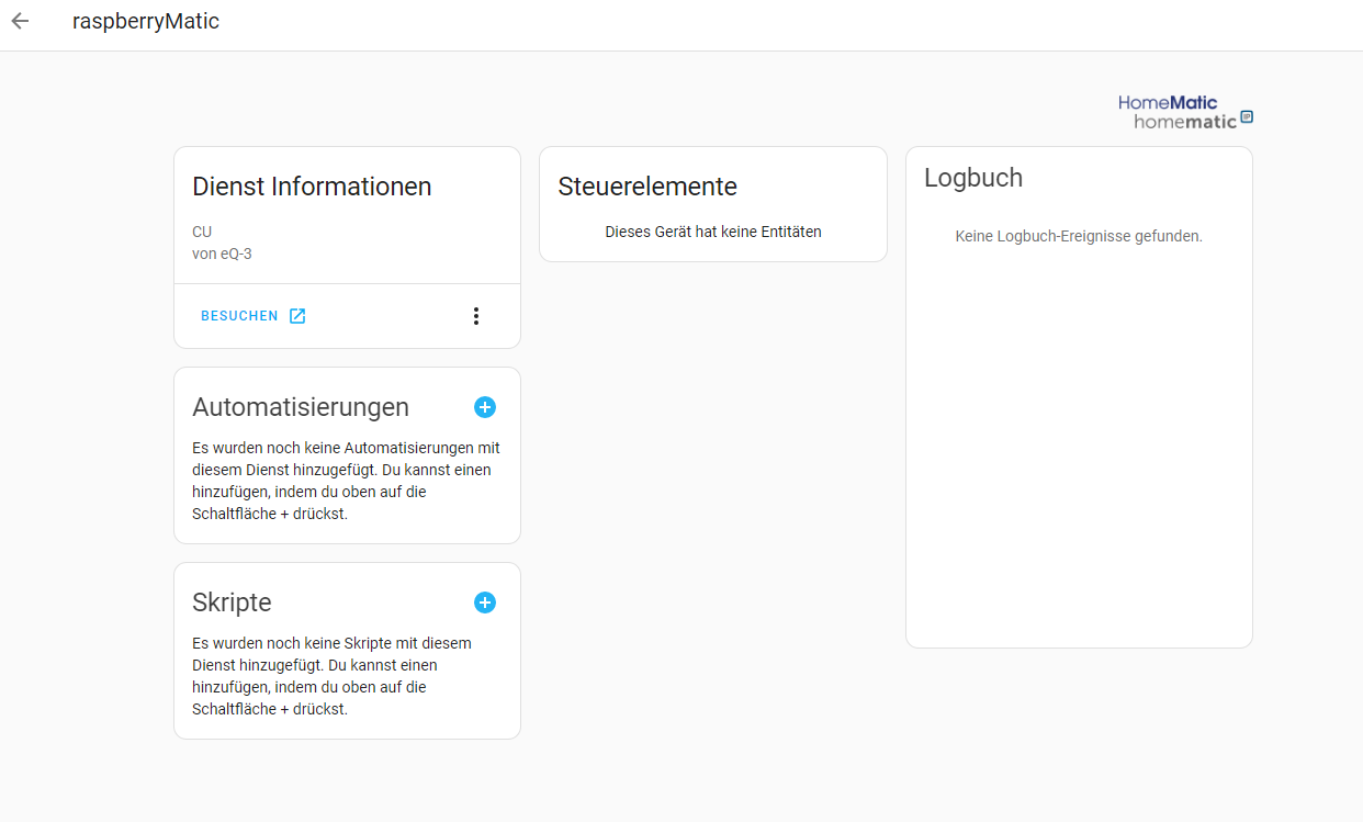

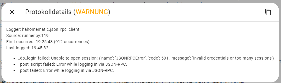

Hallo, ich habe den Bausatzstick gekauft, Integration der Geräte funktioniert wunderbar über RaspberryMatic. Wenn ich danach das Addon lade und konfiguriere sagt er auch, dass alles gut ist. Allerdings bekomme ich die Geräte nicht angezeigt und kann diese dann natürlich auch nicht zuweisen. Firewallports*1 im Raspberry Matic sind komplett offen. Sonst habe ich alles nach Anleitung eingestellt. Ich bekomme im Homematic Local nur den Dienst CU *2 angezeigt. Im HomeAssistant log stehen folgende fehler:*3 und *4

@moonsorrox Wurden alle notwendigen Einträge in der Firewall von Raspberrymatic gemacht?
Also es geht doch mit Sonderzeichen im Passwort, es war tatsächlich die Firewall EInstellung in Raspimatic
