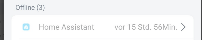

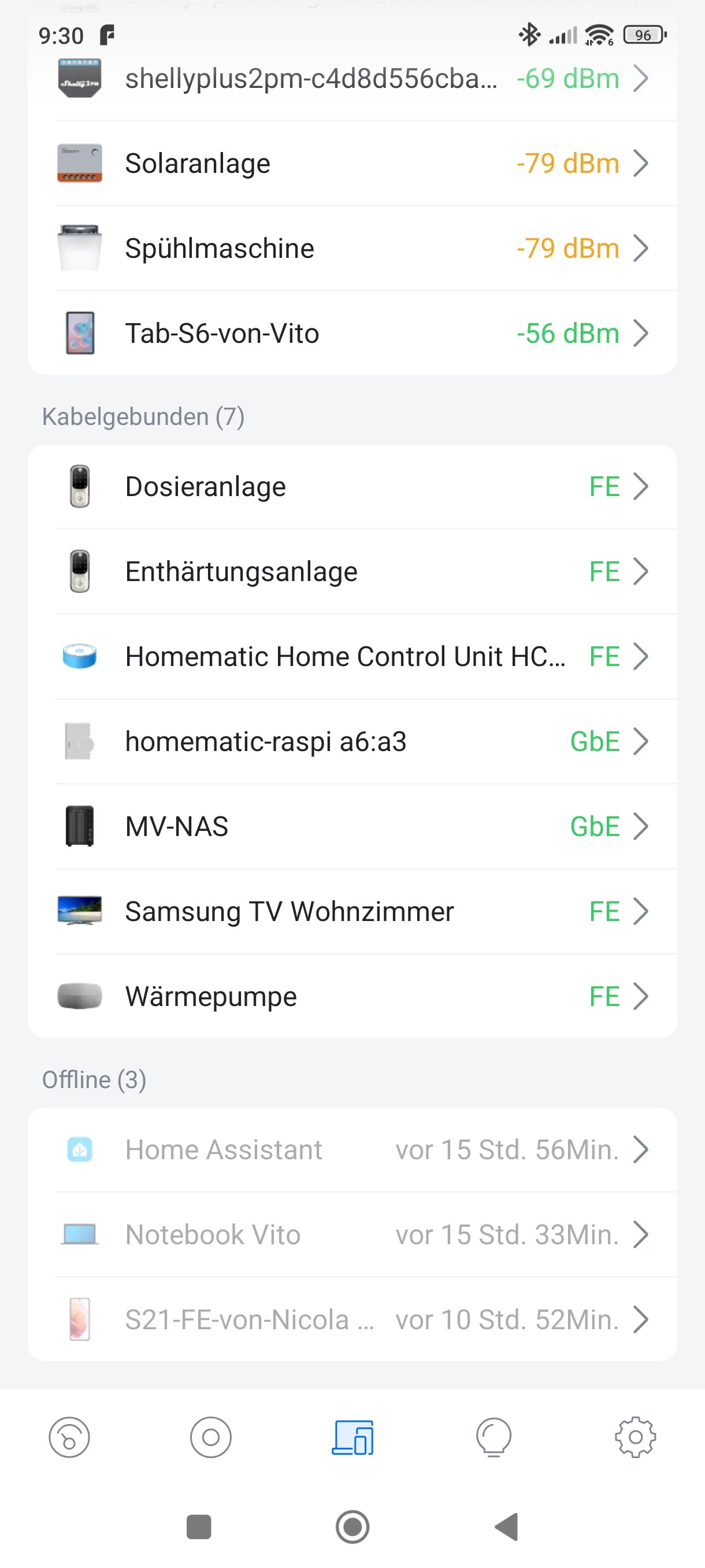

Hallo maxe,
genau das meine ich. Ich sehe ihn dort nicht mehr. Wird als offline angezeigt.

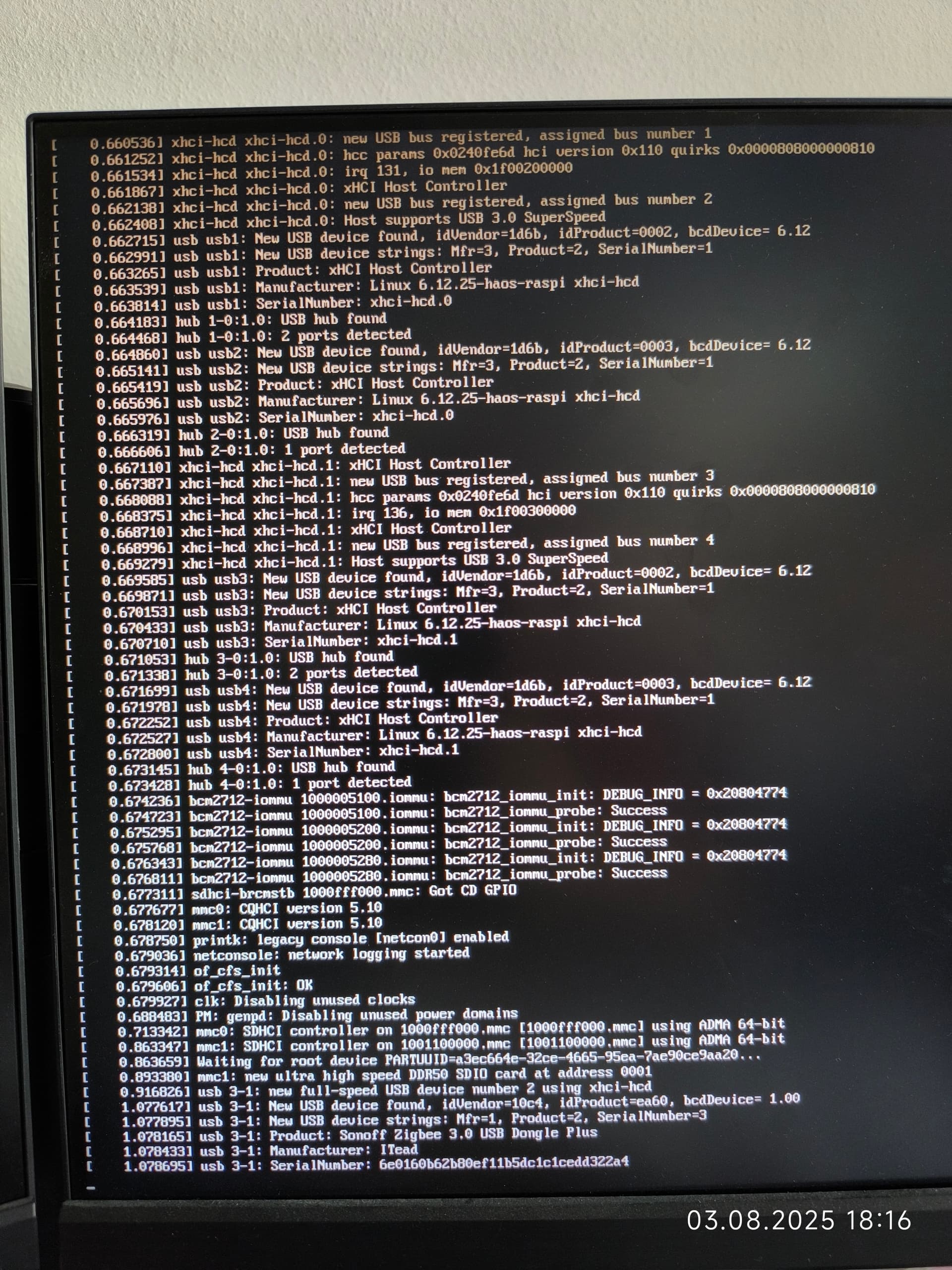

Bildschirm anschließen und schauen was passiert.
Werd ich gleich heute Nachmittag versuchen.

P.S.: Angezeigt wird er, aber als Offline, den Router mal neu gestartet?
Leuchten blinken alle normal. RasPi hängt an Switch. Hab es jetzt an verschiedenen Stellen getestet auch mit unterschiedlichen Kabeln. Es wirs allerdings vom Router nicht mehr erkannt.
Wenn ich ein Monitor anschließe, zeigt er folgendes an. Damit kann ich jedoch leider nichts anfangen.

Kommt dann noch was oder ist dann Ende?
Der Zigbee-Stick wird noch erkannt. Wenn es dann nicht mehr weitergeht, testweise den Stick abmachen.
Danach kommt leider nichts mehr. Ich hab’s auch mit und ohne Zigbee Stick versucht. Auch hier kein Unterschied.
Kann es an der SD Karte liegen? Aber das würde auch nicht erklären, dass ich es am Router nicht mehr sehe.
Ja!
Wenn es dann stecken bleibt tut sich ja nichts mehr. Da sollte ein Login oder die HA-Console kommen. Bei dir hängt es.
