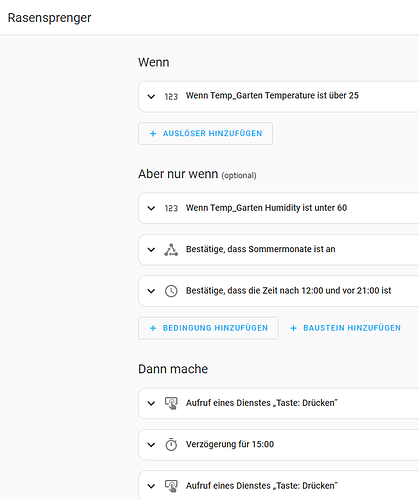

habe heute mal wieder meinen Rasensprenger installiert und der soll jetzt automatisch funktionieren.
Als Hardware habe ich einen 230V Magnetschalter in der Wasserleitung der über eine Funksteckdose on/off geschaltet werden kann.
wenn kein Strom fliesst ist das Wasser abgeschaltet, solange der Magnetschalter Strom bekommt, ist der Wasserfluss gegeben.
Als Sensor fungiert ein tuya Temperatur/Feuchtigkeitssensor im Garten
Die Automatisierung sollte in etwas so aussehen:
Trigger;
wenn es >25° Aussentemperatur und < 60% Luftfeuchtigkeit hat
Condition:
in den Sommermonaten 05-09
Zwischen 12-21:00H
dann soll um 23:15 der Rasensprenger für 15Min. laufen
ich werde hier mal meine entsprechenden Versuche posten …

Hier hakt es im Moment an der Zeit:
die condition soll zwischen 12 und 21 Uhr erfüllt sein aber ausgeführt werden soll es dann erst um 23:00

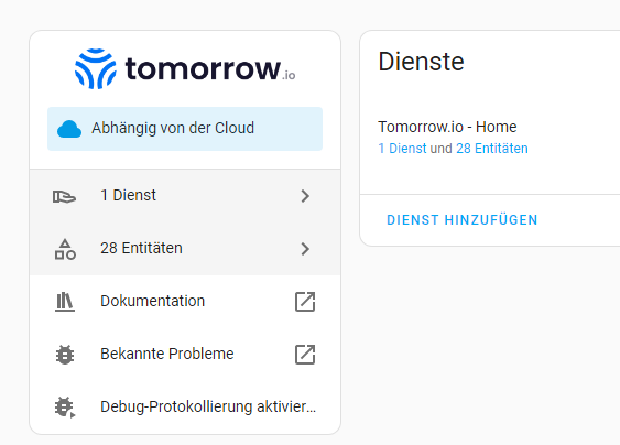

Als Wetterforecast verwende ich die Integration
Aber eine Regenvorhersage für die nächsten 10-12 Std. sehe ich da nicht.

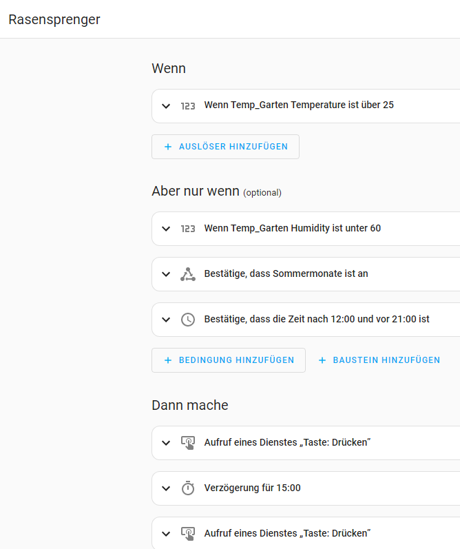

ich dachte ich hätte es, aber diese Automation bringt mich zum Wahnsinn

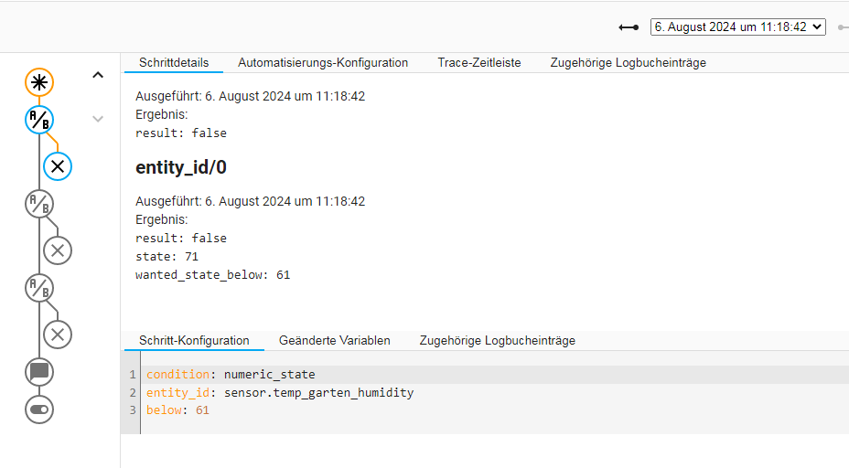

was ist heute passiert:
um 11:18 würden die 25° Aussentemperatur überschritten aber der Luftfeuchtigkeitswert lag noch über 61%. Damit macht diese Automation für heute nichts mehr …
tatsächlich haben wir im Moment
31°C und 53% Luftfeuchtigkeit, somit wären meine Rahmenbedingungen erfüllt was aber nicht nochmal geprüft wird.
das kann doch alles nicht so schwer sein.
wenn zwischen 12 - 21 erfüllt ist
Temperatur >25° und Luftfeuchtigkeit <61%
soll der Rasen gesprengt werden

kann ich gerne testen aber nach den bisherigen Erfahrungen würde ich sagen:
um 12 wird geprüft ob >25° und unter 61%, wenn es jetzt 62% hat, passiert den Rest des Tages nichts mehr
wenn > 25° wird geprüft, ob unter 61%, wenn es jetzt 62% hat, passiert den Rest des Tages nichts mehr
wenn <61% wird geprüft, ob >25° etc.
Der Knackpunkt an der Sache ist, das alle Bedingungen in dem Moment der Prüfung einer der Bedingungen erfüllt sein müssen. Sie sollen aber in einem Zeitfenster von 12 - 21 H erfüllt sein …
und genau deshalb springt der Rasensprenger auch nicht automatisch an.

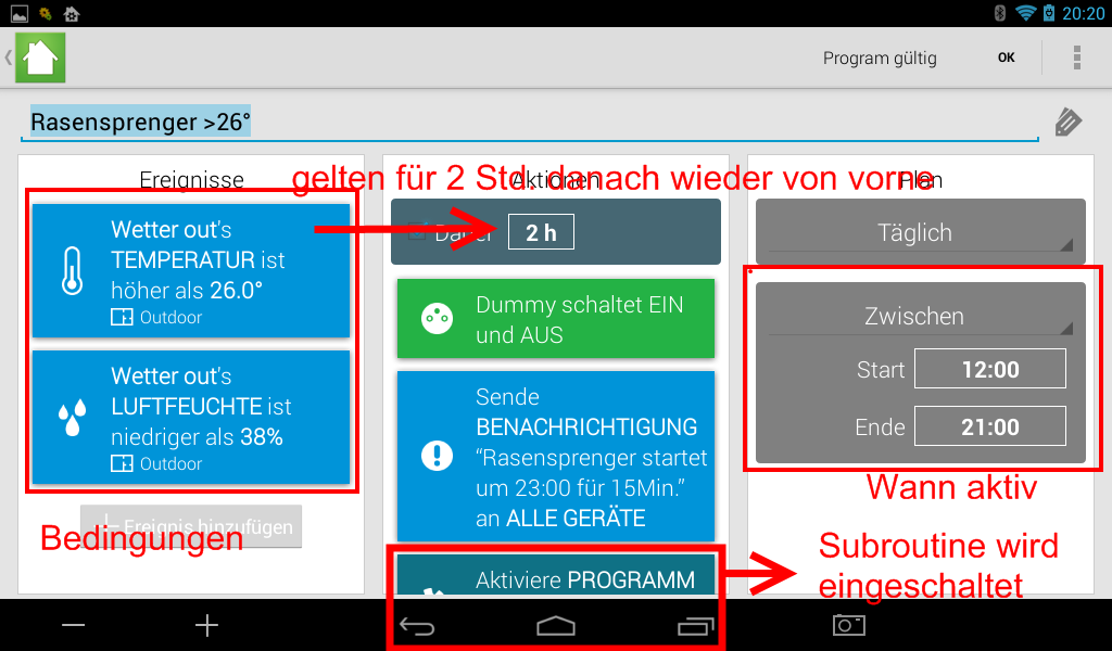

Fand ich in meinem uralten Archos Smart Home intuitiver
Das Programm lief täglich zwischen 12 - 21 H
Die Bedingungen wurden 2 Std. lang abgefragt und wenn sie erfüllt waren, wurde die Subroutine (Helper) gesetzt
Wenn sie in den 2 Std. nicht erfüllt wurden wurde nach 2 Std. wieder neu geprüft
und das ganze zwischen 12 und 21 H
Dein Problem ist das Verständnis.
Die Trigger - Auslöser sind ODER verknüpft. Sobald eine der 3 Auslöser zutreffen wird geprüft.
Die Bedingung musst du mit UND verknüpfen. Es ikann sein, dass alle 3 Trigger nacheinander ausgelöst werden. Aber erst sobald alle 3 Bedingungen zutreffen wiird der Helfer aktiviert.
Das Testen kannst du ja mit Helfer simulieren. Dann musst du nicht warten bis es mal heiß wird.
Dann Prüfe doch in der Zeit von 12-21 ob die Temperatur über 25 steigt und ob die Luftfeuchtigkeit unter 61 fällt. Das Ergebnis der Prüfung hältst jeweils in einem Helfer fest.
Auslöser:
  • 12 Uhr
  • Temperatur steigt über 25
Bedingungen:
  • zwischen 12 und 21
  • Temperatur über 25
Aktion
  • Helfer Temperatur einschalten
Das gleiche für die Luftfeuchtigkeit
Die Automatisierung für die Bewässerung
Auslöser:
  • Uhrzeit 12:01
  • Helfer Temperatur wechselt zu on
  • Helfer Luftfeuchtigkeit wechselt zu on
Bedingungen:
  • Helfer Temperatur = on
  • Helfer Luftfeuchtigkeit = on
  • Uhrzeit zwischen 12 und 21
  • Helfer Bewässerung = Off
Aktionen:
  • Bewässerung starten
  • Helfer Bewässerung auf off setzen
Die 3 Helfer setzt Du um 21 dann auf Off.
