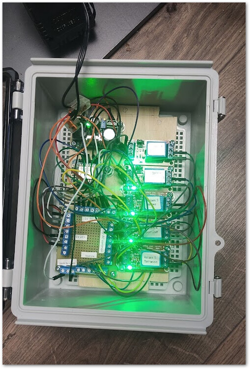

ich habe nach Simons Vorlage mir eine ESP Bewässerungssteuerung gebaut und ähmm programmiert?..

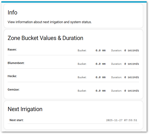

Die Smart Irrigation Integration ist soweit eigerichtet für 4 Zonen, zeigt aber dem Wetter geschuldet, denke ich, 0 als gerechnete Bewässerungsdauer.
Mit Hilfe von Simons AutomatisationCode (welche je nach Bedarf bewässert, sofern das Bucket den Schwellen Wert unterschreitet) und Vorlage aus der Doku zu Integration (in der Wiki sind Muster Codes hinterlegt) habe ich mir die Automatisierung gebastelt, die 1 Mal Pro Woche um 5:10 den Rasen bewässert. Die Beregnungsdauer für die Steuerung wird dem Wert des Sensors aus der Smart Irrigation gleichgesetzt. Die Automatisierung dient quasi als Schnittstelle zwischen der Bewässerungssteuerung und Smart Irrigation Wert.
Das Programm scheint zu laufen. Habe über die Entwickler-Tools den Smart Irrigation Sensor auf 200sek gestellt und die Automation ausgeführt. Das Relais hat geklickt und nach 200sek ausgegangen. (Der Hauptschalter der eigentlich von der Automatisierung eingeschaltet wird, blieb an, irgendwas soll ihn ja letztendlich auch ausschalten, weiss im Moment nicht was (eine Idee?)

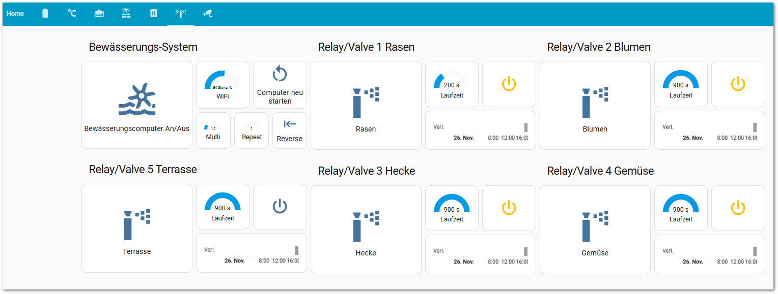

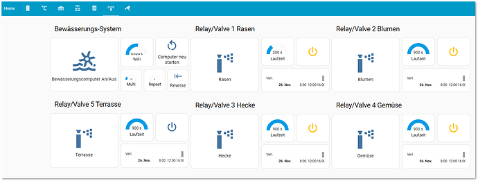

Die ESP Steuerung scheint die Zonen nacheiander abklappern (meine Vermutung) denn die Automation setzt nur den Hauptschalter ein, danach sollen die aktivierte Bewässerugskreise angehen für die bestimmte Zeit.
Bedeutet das dass ich für alle 4 Kreise eine Automation haben muss?

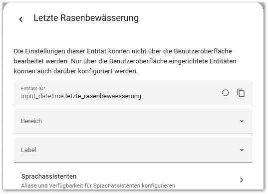

  1. Helfer anlegen für den Zeitstempel der letzten Bewässerung:

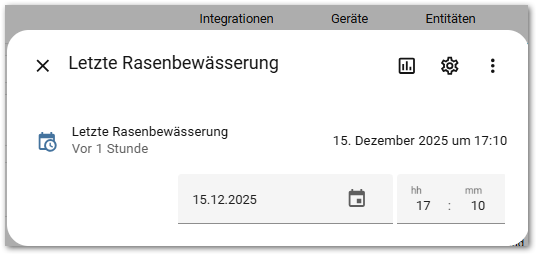

  - target:
      entity_id: input_datetime.letzte_rasenbewaesserung
      datetime: "{{ now().timestamp() | timestamp_local }}"
    action: input_datetime.set_datetime
# AKTION 4: Smart Irrigation Bucket resetten
  - data:
      entity_id: sensor.smart_irrigation_rasen
    action: smart_irrigation.reset_bucket
Der Trockentest hat ergeben, dass beim Ausführen der Aktion das Relais der Rasenbewässerung angegangen ist und nach der über die Entwicklerwerkzeuge voreingestellten Laufzeit wieder ausging.

# 1. Bedingung: Mindestens 7 Tage seit der letzten Bewässerung (Helfer aus Punkt 1)
  - condition: template
    value_template: >
      {{ (now() - (states('input_datetime.letzte_rasenbewaesserung') |
      as_datetime | as_local)) > timedelta(days=7) }}
# AKTION 3: Zeitstempel der letzten Bewässerung aktualisieren (Start der 7-Tage-Sperre)
  - target:

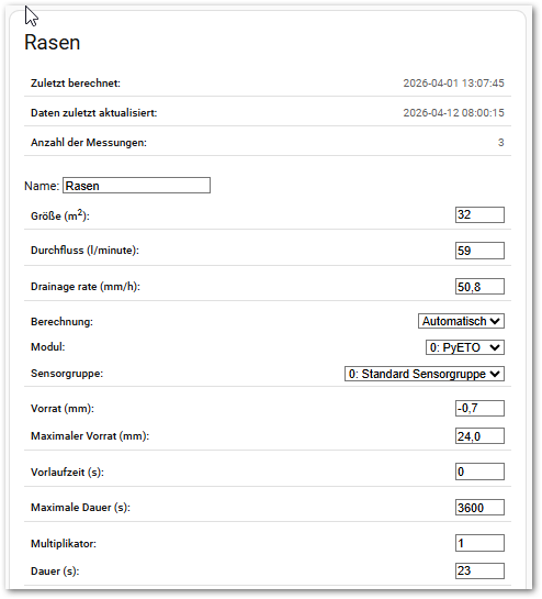

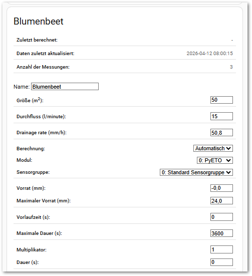

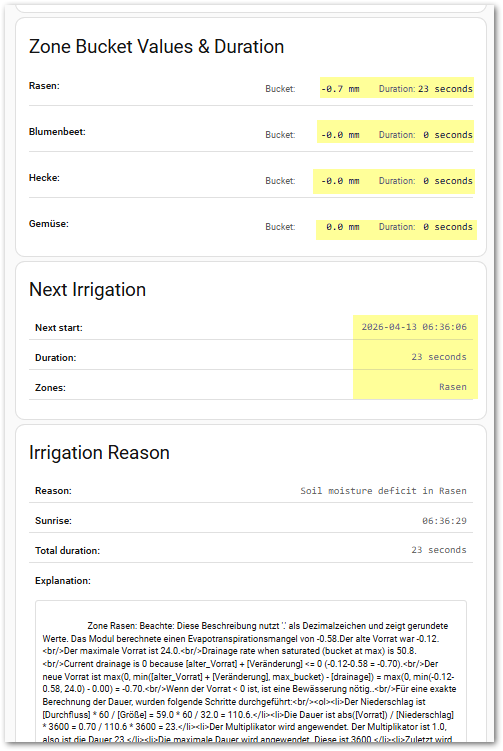

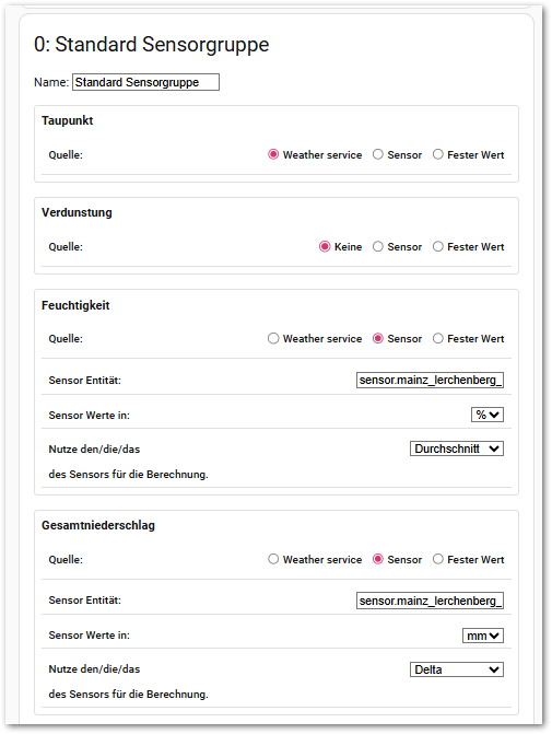

Ich habe das grundsätzliche Verständnisproblem.
Und zwar habe ich die Bewässerungszonen in der Integration “Smart Irrgation” eingerichtet:
Turbinenberegner:
Tropfbewässerung

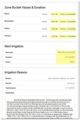

Diese Rechnung der Beregnungszeiten steht unverändert seit einer sehr geraumer Zeit.
Ich weiss nicht ob man dem trauen kann. Ich meine, die Integration rechnet jeden tag neu.
Wie kann denn sein, dass der einziger berechneter Wert immer wider derselber ist. Und warum wird bei anderen Zonen Null errechnet​:man_shrugging:

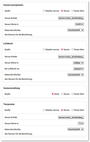

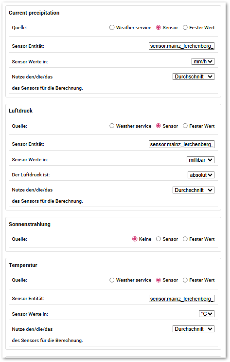

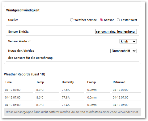

Liegt das an den Sensoren?
Da ich keine eigene Wettersttaion habe, nutze ich die nächste, die mit Netatmo Integration freigegebene Wetterstation in der Umgebung. Die Werte die sie nicht liefert, fehlen:
Wie verhält sich die Rechnung der Bewässerungsdauer bei Dir? Welche Sensoren hast Du der Integration zur Verfügung gestellt?
