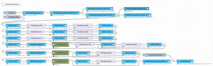

kann dir zwar mit den Automationen von Home Assistant nicht helfen, da ich meine Automationen in NodeRed programmiere. Aber als Denkanstoß könntest du evtl meine Logik übernehmen, habe mir ein Bewässerungscomputer mit 3 Aktoren gebastelt.
Ich lasse jeden Tag den Bucket um 19:45 berechnen,wichtig ist, dass du das Bucket nicht automatisch zurücksetzen lässt. Um 20:00 startet täglich meine Automation, diese überprüft ob ich die Bewässerung eingeschaltet (Kontrolle) habe über einen Helfer realisiert. Dann überprüfe ich ob gestern bereits die Bewässerung lief (es soll nur jeden 2 Tag gießen), über Wochentage ist es nicht realisierbar, da die Woche 7 Tage hat. Danach überprüfe ich ob die ausgerechnete Zeit von Smart Irrigation größer 10 Minuten ist. Wenn alles passt dann fängt der erste Kreis zu bewässern. Die Ansteuerungslogik kannst du dem Anhang entnehmen, in die grünen Nodes gebe ich die ausgerechnete Zeit weiter. Nach dem Bewässern setze ich den Bucket wieder auf 0, und die Berechnung über Smart irrigation beginnt von vorn.
das Flußdiagramm sieht voll cool aus, aber mit node red hkenne ich mich leider nicht aus.
Was ist denn in diesem Zusammenhang der Bucket? Ich hatte da an eine Regentonne gedacht, aus der man bewässert :grin:
