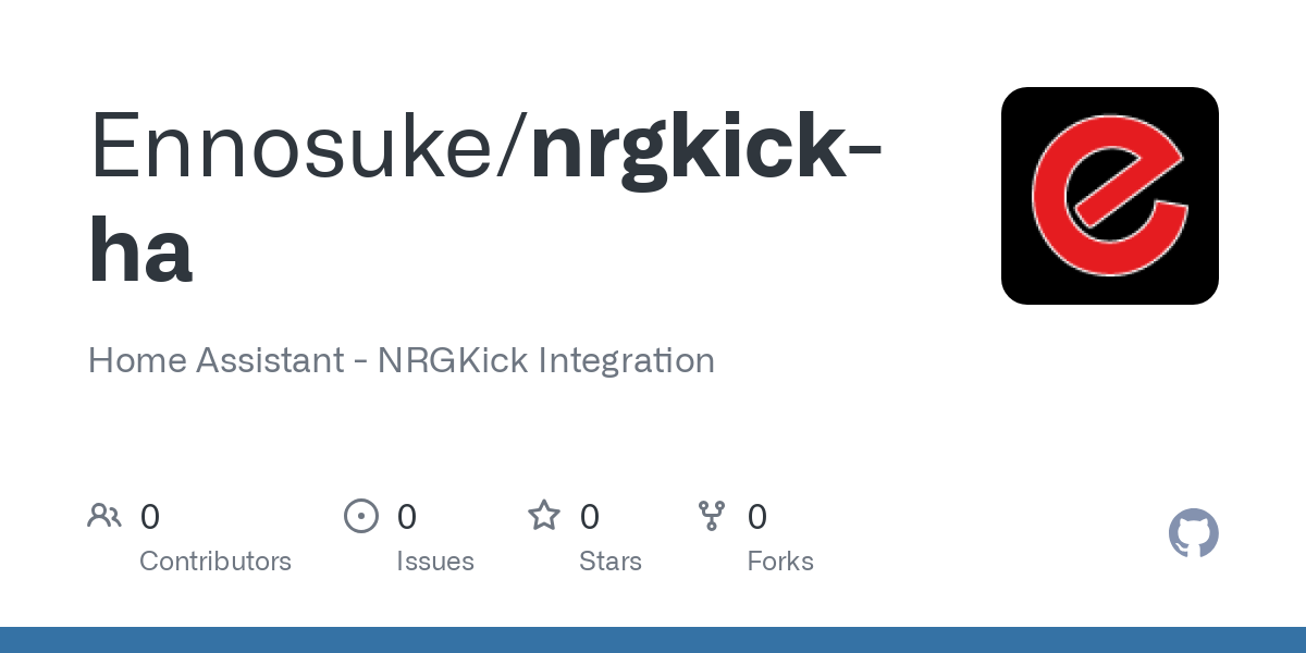

Vielleicht habe ich ja etwas übersehen, aber das ist die Doku mit Liveansicht.
Doku zu NrgKick
Ja schön dokumentiert, hat man nicht bei jedem Ladekabel.
Ich würde sagen genau deshalb (weils dokumentiert ist) hat ja jemand eine Integration für HA gebastelt.
Und da es keine offizielle Integration ist und ich die auch nicht in HACS finden konnte noch schnell ein paar Zeilen wie du die installierst bekommst falls das für dich neu sein sollte.
auf das grüne CODE klicken, dann download ZIP
und den oder nrgkick der sich da drin befindet in dem einzigen unterorder der im ZIP ist halt in deinen “custom_components” Order auf deinem HA kopieren.
Dann HA neu starten über Entwickerwerkzeige>neu starten>Home Asssitant neu starten
und wenn es wieder da ist
Einstellungen>Geräte und Dienste> unten rechte Integration hinzufügen und in das Suchfeld NRG eintippen.
Vorher logischerweise über die WEBoberfläche wie in der Doku auch beschrieben die JSON API aktivieren sonst kann die Integration ja nicht mit dem nrgkick kommunizieren. Die IP des Ladekabels solltest du ja kennen müsste ja wohl in deinem WLan zu finden sein.
Vielen dank. Vielleicht habe ich das blöd bei mir verfasst. Das habe ich ja soweit gemacht nur kann ich über die integration eben meine Ampere und Phasen einstellen.
