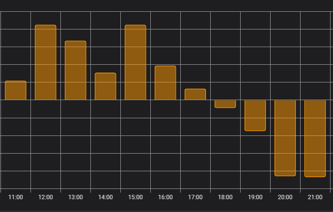

Also (Stecker + (Batterie Geladen - Batterie entnommen)) sollte ja soweit passen.
Wenn der Wert dann nachts um 24 Uhr genullt wird, sollte der Wert für den Vortrag eigentlich stimmen.
Trotzdem bleibt aber das Problem, das ich ja z.B. um 20-24 Uhr immer Graphen im Energie Board bekomme, die dann Minus anzeigen bei Sonnenenergie.
Sprich, overall kommt es dann vielleicht hin aber Minus machen bei Sonnenenergie macht halt keinen Sinn. Die Sonne klaut ja nicht über die PV dann Strom :sweat_smile:

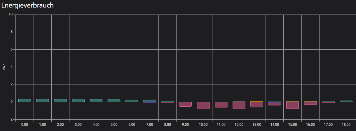

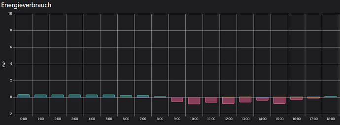

Zudem hab ich das Problem, wenn der Akku die ganze Nacht lief und dort Strom entnommen wird und wurde, dann ist der “Bereich” erstmal im Minus.
Du siehst hier, Hellblaue Balken. Das ist Akku entnommen.
Jetzt ist er die ganze Nacht bis 8 Uhr etwa gelaufen, dann kam die Sonne und dann kam der Pinke, der Akku geladen ist. und trotzdem siehst du dort noch keine Gelben Balken, obwohl Akku geladen ja auch Sonnenenergie war.
Durch das ganze Akku entnommen vorher, war der Wert seit 0 Uhr halt schon recht hoch, also z.B. 2kWh entnommen, Akku geladen hat um 8 Uhr aber am schlechten Tag nur 0,5kWh oder so, weshalb der Wert immer noch unter 0 so gesehen war und er das weiterhin nicht anzeigt, solange bis der Wert von Akku geladen + der Stecker höher ist, als Akku entnommen, was aber vor allem morgens oft etwas dauert und dann die ganzen Balken/Graphen vom Energieboard halt nicht stimmen

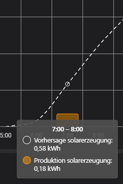

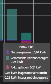

Oder auch klassisches Beispiel heut:
7-8 Uhr, 0,06kWh aus Batterie entnommen aber 0,21kWh geladen. Komischerweise fehlt da aber der Solarerzeugungs Sensor (was dann die genannte Formel ist), wenn ich aber bei Solarproduktion schaue
Dann hab ich nur 0,18kWh gemacht, obwohl ja 0,21kWh in den Akku geladen wurden… macht irgendwie für mich keinen Sinn… Der Akku wurde ja definitiv geladen, das kann mit 0,18kWh nicht sein und die 0,18kWh ist die Formel (Stecker + Akku geladen) - Akku entnommen
Und hier zieht er halt dann das entnommene ab, obwohls ja eigentlich eh vom “Vortag” ist…
