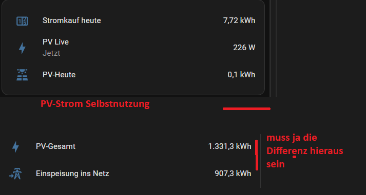

welcher Helfer kann denn die Differenz von Erzeugtem und eingespeisten ziehen ?
Nur weiss ich nicht welcher Helfer auf HA
PV Gesamt habe ich den Wert und Einspeisung ins Netz ebenfalls, die Differenz daraus ist dann das was ich selbst genutzt habe

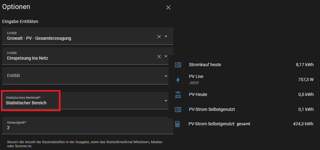

ich vermute:
Kombiniere den Zustand mehrerer Sensoren
kombinieren heisst ?
Der Helfer heißt so…
Da suchst du dir die Entitäten aus und kannst damit rechnen
hast recht - so dann ?
aber setzt der den wert dann jeden tag auf null
hmmm jetzt hat der PV-Gesamt und Einspeisung ins Netz summiert.
Siehe: PV-Strom Selbstgenutzt
Sorry war glaub ich mein Fehler der kann nur eine Summe bilden…

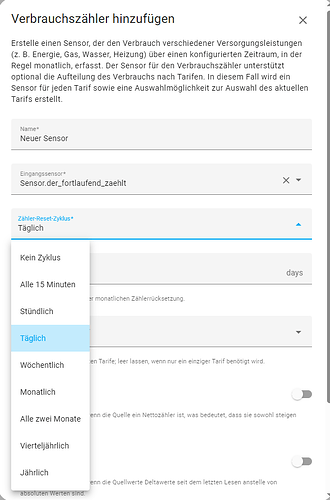

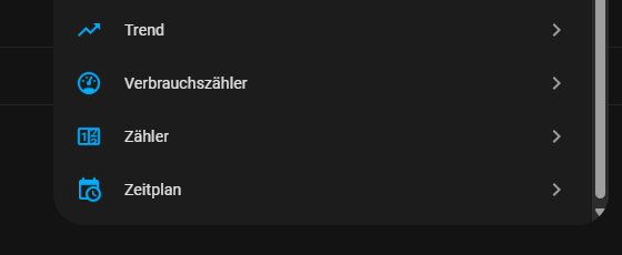

Einen Verbrauchszähler kannst du zurücksetzen
Super DANKE DIR ! Hat doch geklappt. Statisitscher Bereich ist die Differenz aus beiden, MEGA GUT ! wieder was gelernt.
Oh stimmt, es gab kein Subtrahieren, nur summieren.

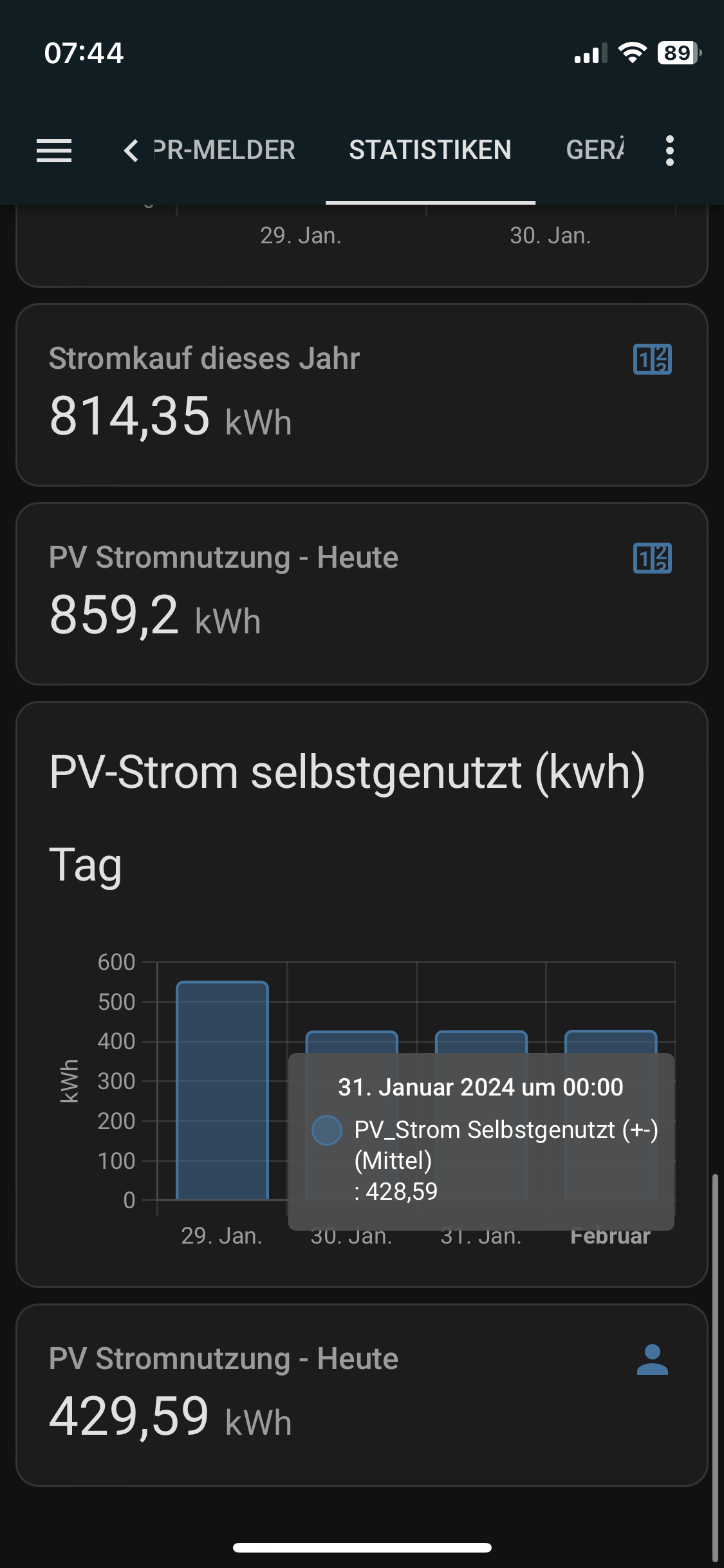

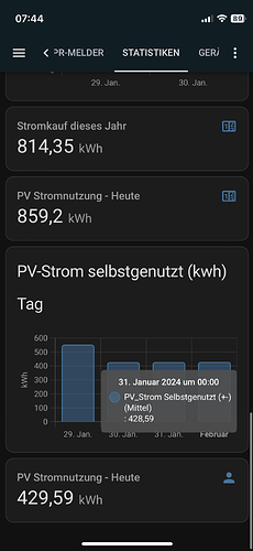

Hab mich zu früh gefreut , heute sehe ich das der Wert komplett falsch ist . Möchte auf der Hauptseite Tageswert sehen . Was mach ich falsch
weiss du das zufällig , wie ich die Tageswerte ermitteln kann… der Gesamtwert ist zwar gut aber schön ist es zu wissen an welchen tagen wieviel
Hast du schon mit Verbrauchszähler gearbeitet?
Den kann du jeden Tag automatisch zurück setzen.

Ich habs hinbekommen … nur die Grafik total falscher wert ?? …. Ich warte bis morgen nochmal ab - was aus den Werten wird
Hast du das so gemacht, dann muss der Verbrauchszähler, wenn er erstellt wird, null anfangen.
So sieht es dann aus.
Auf den ersten Blick OK, nur ich keinen Namen für den Verbrauchszähler.
Das klappt einfach nicht, egal was ich mache- jetzt steht wieder der Gesamtwert

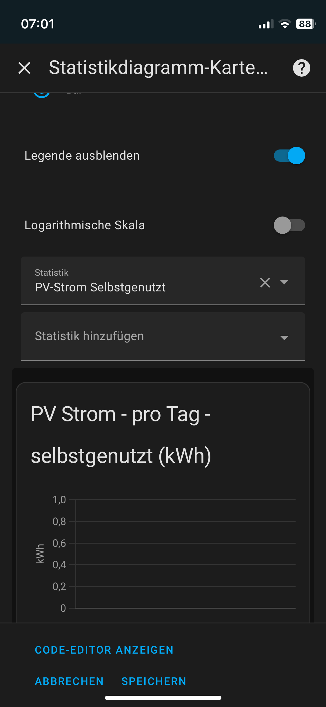

Ich möchte einfach nur das der Wert Strom selbst genutzt als Tageswert in Form einer Grafik oder Karte angezeigt wird… ich bekomms nicht hin… ist das ein BUG auf HA ? “PV Strom selbstgenutzt” habe ich als Helfer als Kombiniere den Zustand mehrerer Sensoren angelegt. und diesen Helfer habe ich genutzt und als Karte engelegt mit “heute”
klappt aber irgendwie nicht
Welchen neuen Namen hat denn der “Tages-Sensor”?
