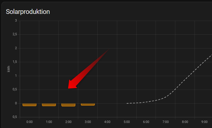

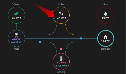

Ich muss den Thread leider nochmal auspacken. Ich habe wie im Beispiel von @meloneA 2 Sensoren (energy_pv und energy_pv_daily ) für den Ertrag erstellt. Primär möchte ich gerne den täglichen Ertrag im Auge haben.
Ich hatte bisher den daily Sensor im Energie Dashboard eingebunden. Bisher hats auch gut funktioniert. Aber ab dem Moment, wo ich nicht mit einem leeren Akku in den Tag starte, stimmt der Wert natürlich vorn und hinten nicht.
Arbeitet ihr auch mit diesen Sensoren? Mit welchen Sensoren habt ihr das Energie Dashboard bestückt?
Was stimmt im Detail nicht? bei dem Sensor wird die Akku Ent-/Ladung ja entsprechend berücksichtigt?
Akku Ent-/Ladung wird mit berechnet. Vielleicht ist es auch meckern auf hohem Niveau und ich muss mich damit abfinden. Bis ca. 03:30 Uhr konnte ich meinen Standby Hausverbrauch aus dem Akku bedienen. Stand jetzt ist es 06:40 und meine Anlage hat noch nichts produziert.
Im Energy Dashboard sieht es aktuell so aus:
2024-05-11_06h40_02
Warum hier negative Werte rauskommen erschließt sich mir nicht. Heute ist es “nur” -0,4kWh. Ich hatte aber auch schonmal -1,2 kWh. Und bei meiner kleinen Anlage macht das schon einen Unterschied :smiley:
