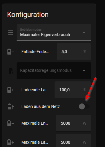

ich plane gerade den huawai zu kaufen und besitze bereits zwei KACO Wechselrichter. Für mich kommt Laden vom Netz auch in Frage, da ich den Überschuss der beiden anderen nutzen möchte um die Batterie zu Laden.
Kannst du über HA oder ggf. Modbus steuern, das vom Netz geladen werden, das nur vom Netz geladen werden soll, wenn Überschuss vorhanden ist und das er auch nur mit der Leistung läd,die als Überschuss gerade vorhanden ist?
Bei der Huawei Integration hast du einen “Schalter”. Mit dem kannst du ja Automationen bauen was du möchtest. Also aktivieren und deaktivieren, je nach Bedarf.
Geladen wird ja nur, wenn Überschuss im eigenen Netz ist. Ich schalte diesen Schaltern nur aus, wenn kein Überschuss da ist, damit wenn die Batterie dann leer ist, in Standby geht, auch der WR dann. Bleibt der Schalter immer an, bleiben auch der WR und die Batterie an. Das kostet so um die 80W bei mir an Standby. Die spare ich mir gerne im Winter.
Danke dir. Wenn der Schalter aber aktiv ist, würde er ja tagsüber den Überschuss der beiden anderen WR nutzen.
Er läd dann aber automatisch nur mit soviel Watt wie Überschuss vorhanden ist? Wenn also nur gerade 500Watt Überschuss sind, dann lädt er nur mit 500Watt?
Wenn ich Nachts den Speicher vollmachen möchte weil Strom im Netz günstig, dann kann ich ihn auch dazu bringen, mit voller Leistung zu Laden?
Ja, das geht. Wie genau, kann ich dir nicht sagen, da ich mit dem Thema noch nichts zu tun hatte. Aber hier wird dir geholfen:
