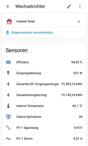

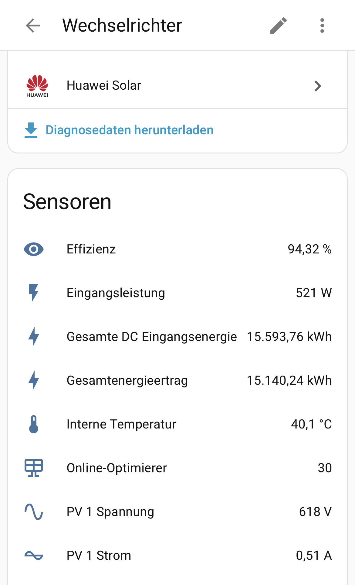

Ich habe keine Emma bzw. Huawei-Batterien und kann es dir nur am Beispiel Wechselrichter zeigen. Ist bei den anderen Gewerken identisch!
Für das Energy-Dashboard benötigst du die kWh-Zähler die immer fortlaufend steigen (wie ein Wasserzähler). HA macht daraus dann kWh pro Tag, Woche, Monat usw.
Im Fall vom Wechselrichter wäre dann für PV-Produktion der Datenpunkt „Gesamtenergieertrag“

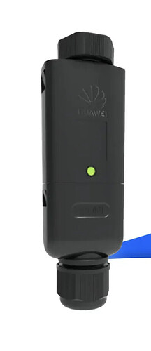

Scheinbar wird von der Integration nur Emma im Netzwerk gefunden, bzw nur Emma wurde von dem Installateur eingerichtet. Dein Wechselrichter sollte ein Dongel besitzen, über den er mit Wifi oder LAN verbunden werden kann.
Der Dongel sollte so aussehen.
so ist bei mir der WR per LAN eingebunden.

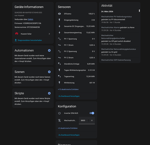

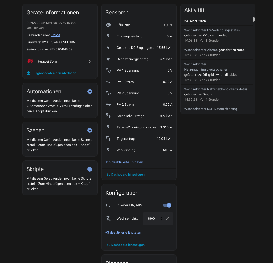

Alternative Mutmaßung, da ich Emma nicht habe, welche Entitäten verstecken sich hinter „+15 deaktivierte Entitäten“ noch? —> Laut deinem Screenshot sind ja Daten vom Wechselrichter bereits vorhanden
Nein den Dongle braucht es bei der EMMA nicht. Normal sollten Batterie und Wechselrichter zusätzlich zur Emma erkannt werden. Vielleicht Mal ein Issue zu dem Wechselrichter bei der Integration aufmachen
Die Daten liegen jetzt vor, musste nur den fortgeschrittenen Modus in der App aktivieren. Ich denke wir können das Thema nun schließen. Den Rest in der Power Card Plus kriege ich allein hin. Nochmals dank an alle. Gruß Michael
