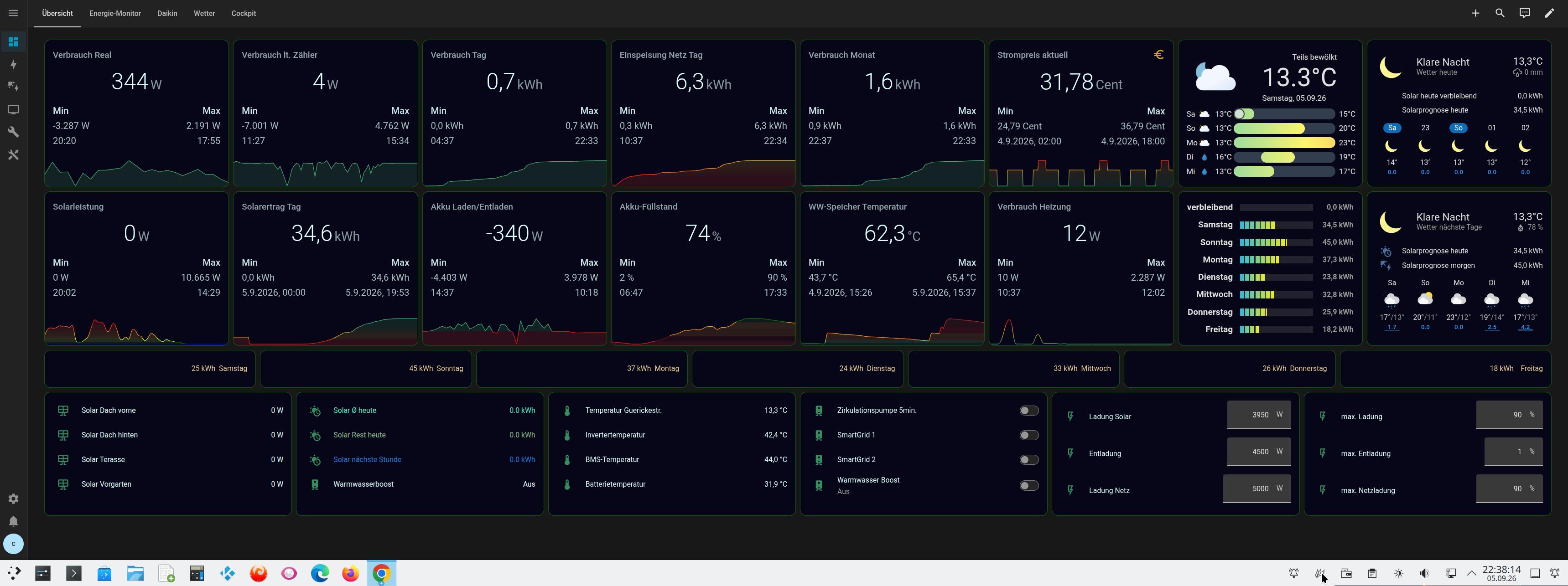

Bei mir sieht mein Dashboard für Energie u. Sonne so aus:
