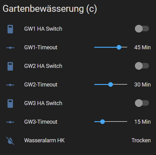

Ich habe sowas für meine Gartenbewässerung über ZigBee-Ventile:
3 Helper definiert und die In die Automation eingebaut. In meinem Fall über Node Red mit einer WIederholroutine damit das Ventil auch wirklich abschaltet.

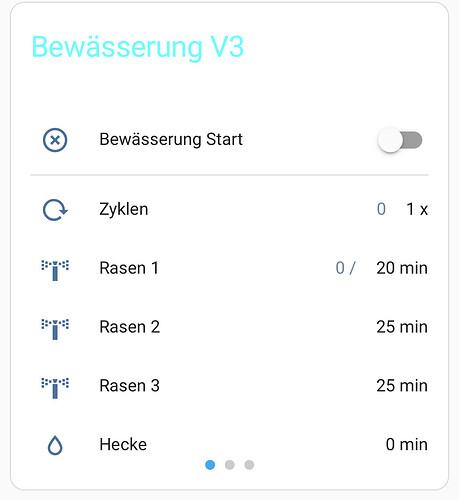

Ich habe es auch mit Node Red und Helfer gemacht. Nach Ablauf der eingestellten Zeit wird das entsprechende Ventil geschlossen und das nächste mit der entsprechenden Zeit geöffnet.
