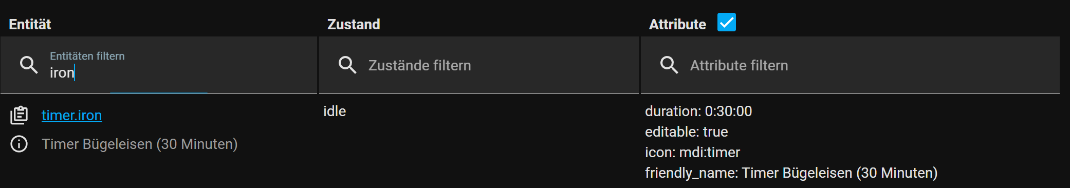

ich möchte mir einen Schieberegler bauen, um einen Timer zu stellen. Beides habe ich über Helfer vorbereitet:
Ich möchte jetzt über ein Automatisierung den Wert 40.0 in die Schreibweise 0:30:00 umrechnen lassen (00:40:00) und den Wert im timer.iron unter dem Attribut duration setzen lassen. Z.b. 90 Minuten sollen dann 01:30:00 werden.

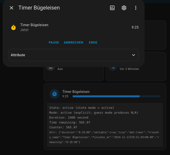

So ich habe es versucht und dein Yaml-Code hat mir sehr weiter geholfen. Ich habe einen Taster, mit dem ich nun mit dem Klick direkt auf die Testlampe oder auf den virtuellen Taster beginnen mein Timer mit dem Slider-Timer zu laufen. Ein einziges Problem bleibt noch, was ich in einem Screenshot zeigen kann:
Wenn mann direkt auf dem Timer klickt, dann sieht man im Debug das zwar die Duration auf 2400 angepasst wird, aber finished -at und remaining nicht angepasst wird. Ich habe versucht zumindestens remaining anzupassen über die timer-bar-card, aber ohne erfolg. Dort bleibt der Wert auf 600 und bei der Finished-at bin ich irgendwie ratlos.

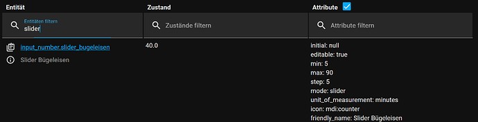

Ich habe eben eine gute Idee bekommen, wie es vielleicht einfacher geht.
Wenn man eine Automatisierung erstellt, wenn der input_number.slider_bugeleisen angepasst wird muss man den Zustand nur umrechnen und in den Helfer timer.iron in das Attribut Duration übertragen werden.
Also z.B. 40.0 um die .0 kürzen und in das Format: 0:00:00 übersetzen.
