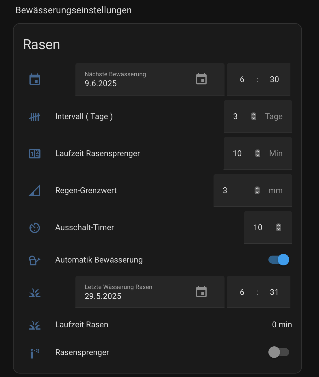

Meine Bewässerung ist ein wenig komplizierter, dann muss ich nicht daran denken zu bewässern. Bei mir wird die Bodenfeuchte, Bodentemperatur und die Regenvorhersage ausgewertet und danach bei Sonnenaufgang und bei Sonnenuntergang bewässert. Das ist am besten denn dann können die Pflanzen nicht durch die Sonne verbrannt werden und ich vergesse nicht zu bewässern. Einen Nachbarn brauchen wir wenn wir wegfahren auch nicht, geht alles von alleine.

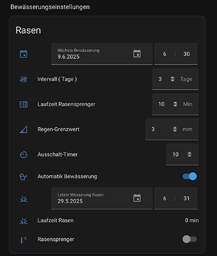

Ich habe es so gelöst, die Variablen kann ich im Dashboard alle ändern. Es sind alles Helfer.
