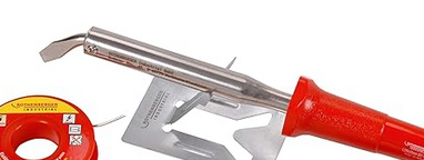

Wobei man aber schon erwähnen sollte das man a) einen passenden Lötkolben oder Lötstation mit entsprechender Lötspitze dafür haben sollte b) etwas Übung beim löten von solchen Komponenten haben sollte und nicht nur mal ab und an ein Kabel mit einem Querschnitt von 1,5 mm² oder mehr gelötet hat und c) eine ruhige Hand braucht.
D.h. mit so etwas in der Art kommt man da nicht weit. :laughing:
Lötkolben

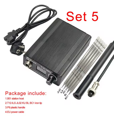

Ich hatte hier zuerst auch nur so einen einfachen Lötkolben mit ein paar zusätzlichen Spitzen dazu den man ja immer mal gebrauchen kann um mal das ein oder andere am Auto oder sonstigen Kabeln zu löten. Damit habe ich in der Anfangszeit auch so einige ESP-Boards “gebraten”, sprich das war eher ein hoffnungsloser Fall. :rofl: Irgendwann habe ich mir über Ali dann eine T12 Lötstation im Set mit einigen Lötspitzen gekauft
Ali_T12_Lötstation
und damit kann man dann gut arbeiten. Wobei es aber immer noch eine ruhige Hand beim löten braucht. :slightly_smiling_face:
