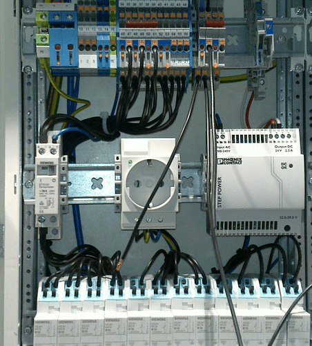

Dafür wird einfach eine Steckdose im Sicherungskasten/Zählerschrank montiert und das sinnvollerweise auf der Hutschiene. Bsp.:
Bildquelle: Steckdosen im Verteilerschrank - diesteckdose.net
Das darf offiziell aber nur ein Elektriker machen und bei einem Mietobjekt darfst Du da erst Recht nichts alleine machen.
Der Zeitaufwand dafür beträgt ca. 10 - 15 Minuten und die Kosten sind wohl weniger das Problem, sondern eher eine Elektriker zu finden der für so eine Kleinigkeit überhaupt Zeit und Lust hat. Edit: Die Steckdose selber kostet < € 10.
