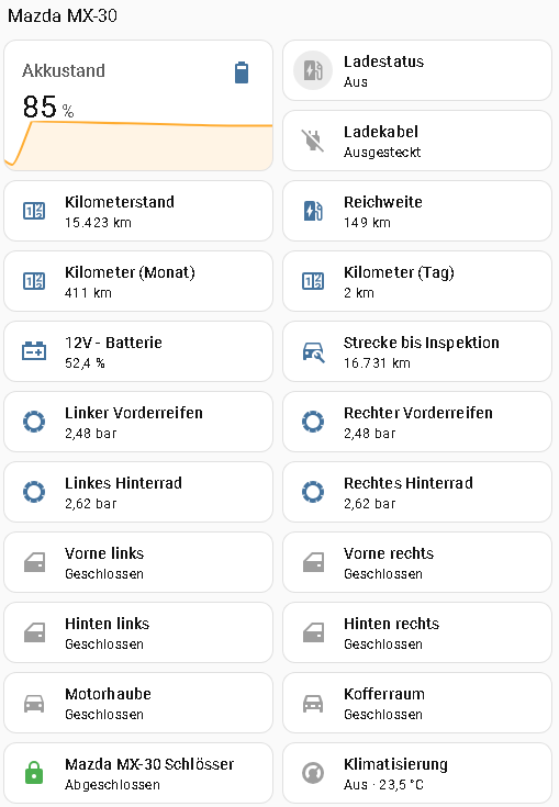

… und ich hatte die Integration schon abgeschrieben, gut, dass ich hier nochmal rein geguckt hab. Läuft tatsächlich wieder. War ein bisschen gefrickel mit dem 2. Account zu erstellen und das mit Chrome, aber funktioniert anscheinend :grinning_face:
Zudem hab ich jetzt mehr Entitäten als noch beim letzten mal, cool ….. jetzt muss ich nur wieder diese komische Auto-Karte finden und nochmal einrichten :wink:
Hi Jogi,
du hattest eine “Auto-Karte”? Klingt interessant. Sag mal Bescheid, wenn du die oder was vergleichbares wiedergefunden hast. Danke sehr!

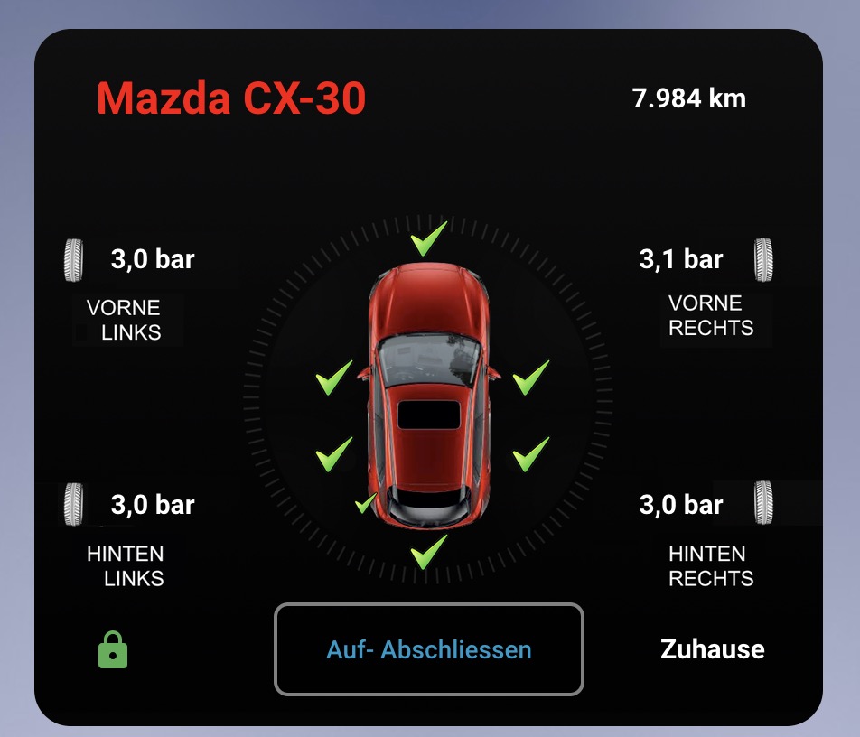

mir ist es wieder eingefallen, ich meinte die Ultra-Vehicle-Card … ich hab sie mir wieder installiert, aber dann festgestellt, dass ich die gar nicht genutzt hatte. Ich hab mir wieder selber was mit der picture-elements Karte gebaut:
