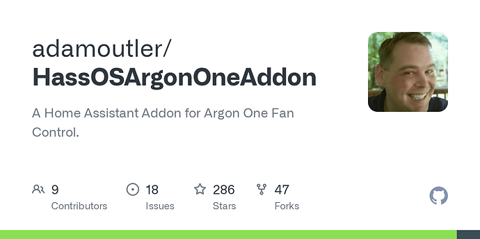

Lüftersteuerung kannst Du Die mal das Argon Add-On anschauen, ggf. Ist es auch mit Deinem Case kompatibel.

Danke euch beiden. Werde es ausprobieren. Beim NEO5 ist der Unterschied zum ONE der PWM4 -Lüfter .

Der Fan hängt am PWM4-Stecker, der direkt auf dem Board sitzt und ist nicht am GPIO, deswegen kein I2C.
