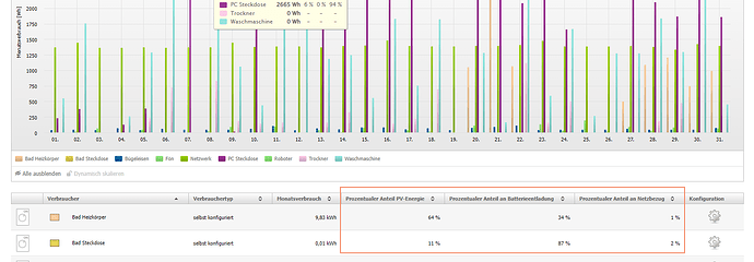

Prozentualer Anteil Energiequelle für Verbraucher (PVStrom - Batterieentladung - Netzbezug)
das einzige warum ich noch ins Sunnyportal schau, da es mir relativ schön den Prozentualen Anteil der Energiequelle anzeigt, gibt es in Homeassitant so eine Darstellung oder hat das schon jemand umgesezt?
SMA Sunnyportal:

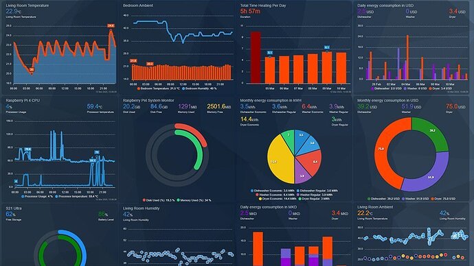

Da sucht man sich ne Lösung für ein Barchart, z.B. PLOTLY
Dort gibts neben viel Info auch einen Link der Index of examples with images heisst. Verrückt oder :slight_smile:
Schau dich da mal um, aber …
PLOTLY ist halt nur eine von vielen Möglichkeiten, APEX CHARTS geht auch ne bar card gibts auch. Ich pers. bevorzuge ja APEX, aber dort sind die Beispiele im Vergleich zu PLOTLY dünner gesät, sprich bei PLOTLY bekommst du zu den Beispielen den komplette CODE der Karte und musste egentlich nur die Entitäten mit deinen eigenen ersetzen und kannst dann hinterher Feineinstellen gemäß der Doku machen.

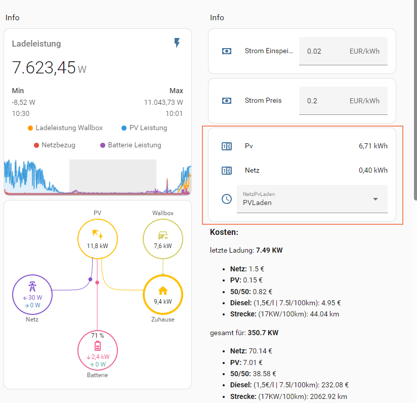

so hab es gelöst bekommen
hab mir ein Utility Meter - Home Assistant der die Wallbox mist und dazu zwei Tarife einmal Nertladen und einmal PV laden, in einer Animation stell ich dann die auswahlbox zwischen PV Laden und Netzladen hin und her, so bekomme ich ein gefühl wieviel vom netz und wieviel von der PV geladen wurde.
