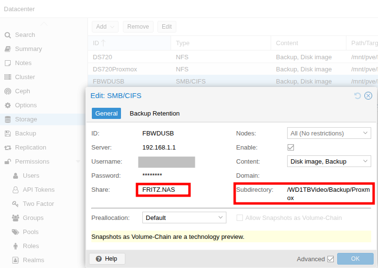

Falls Du eine FB habe solltest wäre es in Deinem Fall vermutlich die einfachste und schnellste Methode den USB-Stick an die FB anzuschließen, dann bei Proxmox als Storage einrichten (hier bei mir als Beispiel mit einer WD USB HDD an der FB)
und schon hättest Du einen NAS-Speicherort im LAN, den Du dann natürlich auch für Backups von den Proxmox VMs nutzen kannst.

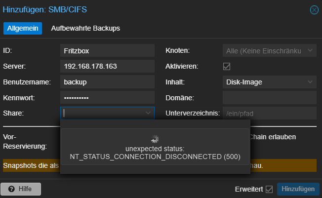

Aber wenn ich versuche mit Proxmox auf die Fritzbox zuzugreifen, geht dies einfach nicht. Ich verstehe einfach nicht, was ich falsch mache …
Die Server IP sollte glaube ich eher 192.168.178.1 lauten. Also die IP Adresse Deiner Fritz!Box.
Oder lautet diese tatsächlich 192.168.178.163?
Und als Inhalt auch Backup auswählen, sonst kannst Du dort keinen Backups ablegen.
Hi & wieder mal danke für die schnelle Antwort.
.163 ist die IP von der Fritzbox.
.1 ist der Hauptrouter (ich bin da leider an die Telekom gebunden und muss einen speedport pro verwenden … - grottenschlecht - … ). Das mit dem Backup ist mir klar (man kann ja auch alles Auswählen) - aber er findet ja gar nicht das Verzeichnis im “Share” …

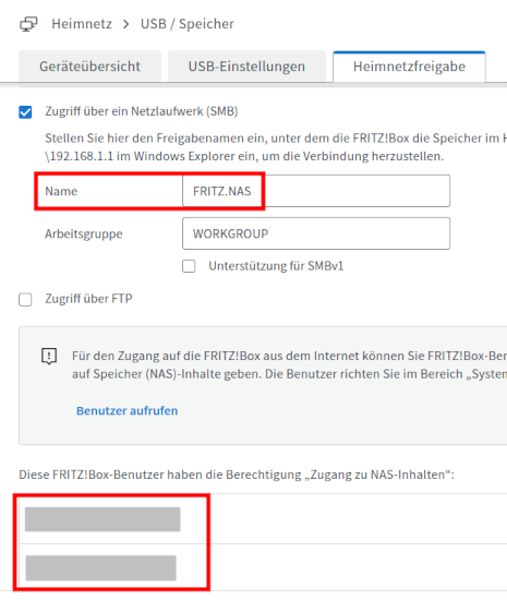

Dann wirst Du vermutlich bei der NAS-Einrichtung bei der FB einen Fehler gemacht haben. Da die Anleitungen von AVM bzgl. der NAS-Funktionalität eigentlich sehr gut sind gehe ich auf die grundsätzliche Einrichtung der NAS-Funktion bei der FB nicht weiter ein. Daher nur ein paar Screenshots.
SMB bei der FB aktivieren und der dort eingetragene Name ist dann bei Proxmox der Share. Unten bei dem Screenshot sieht man bereits die User - zumindest unter der Unkenntlichmachung :laughing: - die Zugriff auf den NAS-Inhalte bei mir haben.

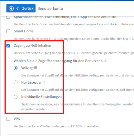

Einen Benutzer einrichten der dann zu den NAS-Inhalten Zugriff hat

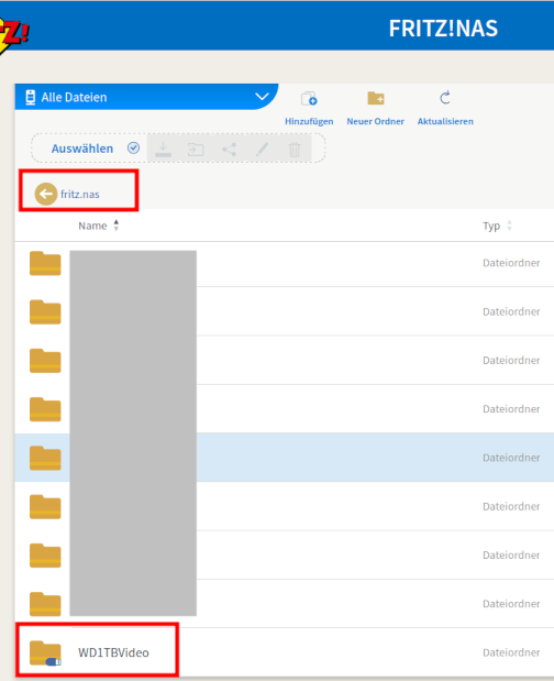

Bei der USB HDD bei Fritz!NAS entsprechende Ordner einrichten und die Zugriffsrechte dafür. Ich benutze hier dafür z.B. die Ordner mit dem Pfad: /Backup/Proxmox
Bei Proxmox braucht es dann nur noch:
  • IP der FB
  • Username
  • Passwort
  • Share
    Der bei der USB HDD freigegeben Ordner (hier Subdirectory: /WD1TBVideo/Backup/Proxmox) sollte dann automatisch gefunden und angezeigt werden.

Ach ja und der Proxmox Host muss natürlich auch Zugriff auf den NAS-Freigabe haben. Nicht das Du da ggf. mit irgendwelchen Firewall-Einstellungen oder so “herumgespielt” hast. Weil die 500er Fehlermeldung bei Proxmox sieht fast danach aus als hätte Proxmox gar keinen Zugriff auf die FB. BTW: In den Logs von Proxmox und ggf. auch der FB, solltest Du ggf. auch noch etwas zur Ursache entdecken können.
