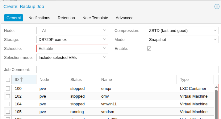

Die Frage ist ja zuerst wo Du ein externes Backup erstellen willst und welche Möglichkeiten Dir dafür zur Verfügung stehen. Proxmox hat eine interne Backup-Funktion
mit der Du dann Backups auf verschiedenen Zielen (z.B. NAS) erstellen kannst.
Ach ja und Deine HA VM solltest Du dann ggf. auch gleich noch in das Thema Backup mit einbeziehen, sodass Du neben den HA-eigenen Backups auch noch zusätzlich und sicherheitshalber Backups der kompl. HA VM hast. Ob Du dann von Proxmox selber - also dem Proxmox Host - auch noch Backups erstellst ist ein wenig “Geschmackssache” und eine eher individuelle Entscheidung. :slightly_smiling_face:

Hi Michael,
wenn du ein NAS hast dann kannst du es in Proxmox einbinden. Hat dann auch den Vorteil, wenn du Proxmox mal neu installieren müsstest, dann kannst du den Speicher wieder schnell verbinden und du kannst die VMs wieder herstellen. Ich habe mein Rasberry PI5 auf den vorher mein Home Assistant lief mit Openmediavault installiert. Habe da eine externe SSD angeschlossen und als per Samba / SMB freigegeben. Dort werden die Sicherungen von Proxmox wie Jim_OS beschrieben hatte gespeichert. Home Assistant speichert da zusätzlich seine Backups dort auch ab. Die Sicherungen von Proxmox haben mich schon oft gerettet da ich noch viel am probieren bin, lassen sich schnell wieder rücksichern.
Ich plane gerade Borg Backup einzusetzen ist open source. Da bin ich mit einer Test VM am testen. Wäre vielleicht für dich auch interessant.

Und mit Borg Backup und/oder Borgmatic gibt es keine Probleme mit Proxmox und z.B. dem Thema LVM, LVM-Thin usw.? Ich meine mich da nämlich an etwas erinnern zu können, aber es ist bei mir auch schon wieder sehr lange her das ich mich mal mit Borg Backup beschäftigt habe und somit bin ich da überhaupt nicht auf dem Laufenden.
Ich bin damals am Ende immer wieder bei PBS gelandet, weil die sonst eher üblichen Backup-Methoden wie z.B. mit Borg Backup, Veeam, oder z.B. auch Clonezilla, alle irgendein Problem mit Proxmox hatten. Insbesondere mit LVM-Thin.
Kann da leider noch nichts sagen. Habe gestern meine Test VM erstellt und plane die Tage erste Testläufe. Bin gerade noch am Dokus lesen. LVM und Co habe ich nicht im Einsatz, da werde ich leider nichts zu sagen können.

Das hängt davon womit Du etwas sicherst und ob dabei die Daten dann auch noch komprimiert werden oder auch nicht. Bei den meisten Backup-Lösungen ist auch eine Komprimierung möglich.
Tja das kann Dir hier natürlich auch niemand sagen oder das abschätzen, weil das eben von ganz unterschiedlichen Faktoren abhängt.
Ganz allgemein: Du solltest von Deinen Daten auch immer mind. 2 Backups haben und das dann natürlich auch auf unterschiedlichen Medien/Speicherorten.
Edit: Vielleicht auch noch ein Tipp, weil es für mich so klingt das Du Dich noch nicht so wirklich mit Proxmox befasst hast. Was jetzt auch nicht so schlimm ist. Befass Dich bei Proxmox - sofern Du das nicht schon gemacht haben solltest - schon mal etwas mehr mit dem Thema: Disks, Storage, mounten usw. Das Thema wirst Du dann noch brauchen. :wink:
