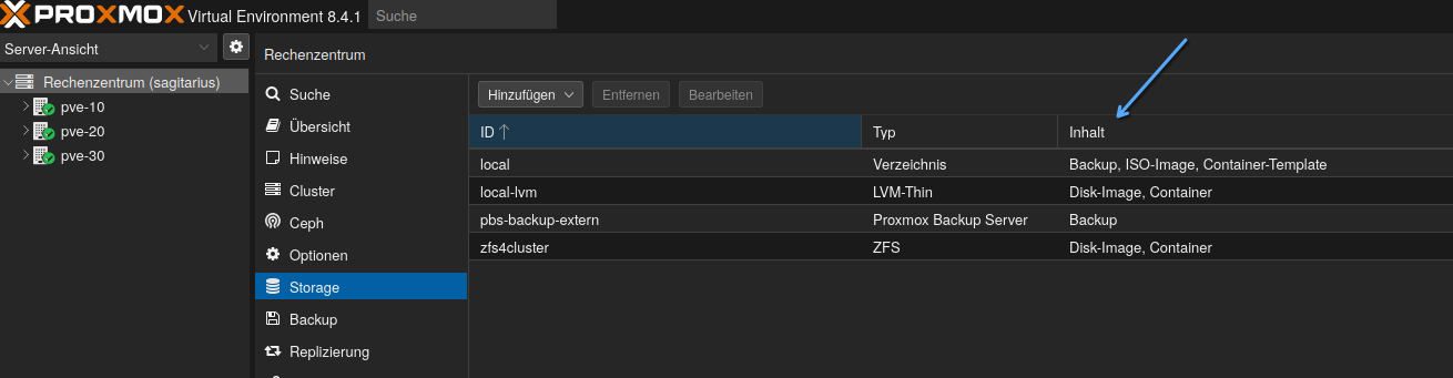

Das stimmt nur zu 90 %, denn es kommt darauf an, für welchen inhalt Du die jeweiligen Storages angelegt hast
Proxmox Guide
  • content
    A storage can support several content types, for example virtual disk images, cdrom iso images, container templates or container root directories. Not all storage types support all content types. One can set this property to select what this storage is used for.
  • images
    • QEMU/KVM VM images.
  • rootdir
    • Allow to store container data.
  • vztmpl
    • Container templates.
  • backup
    • Backup files (vzdump).
  • iso
    • ISO images
  • snippets
    • Snippet files, for example guest hook scripts
P.S.: @Jim_OS, mir ist bewusst, dass ich Dir das nicht sagen musste :slight_smile:
Ist einfach nur Wissensvermittlung
