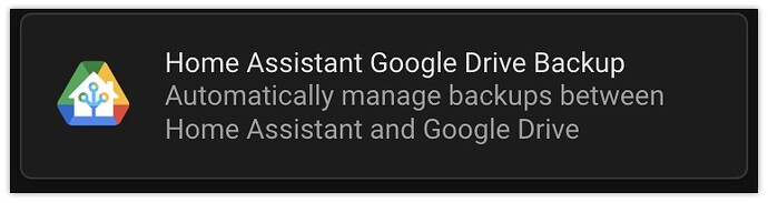

Ich sichere 2x täglich direkt aus HA in die Cloud und 1x täglich die VM (Unraid) als ganzes. Ich halte immer mehrere Backups, falls eins fehlerhaft ist. Zusätzlich zur Cloud habe ich die Backups auch auf dem PC.

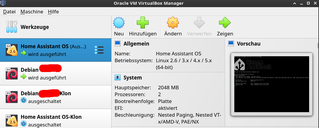

Da ich HAOS als VM betreibe via VirtualBox erstelle ich natürlich regelmäßig Klone von meinen VMzzzz…
Die werden dann auf mein Debian12 NAS gespeichert.
Und das reicht vollkommen für mich aus!
Ich kann die VMzzz beliebig hin- & herschieben und wenn mal ein Host ausfällt verschiebe ich den Klon der VB VM einfach woanders hin und starte die VM neu.
PS:
Die interne Backup Funktion benutze ich NICHT…
+1 für das Google Backup.
Habe mir dafür einen separaten Account gemacht.
